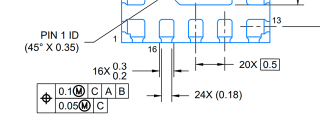

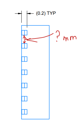

器件型号:TPS62871
您好的团队、
我对引脚间的距离有疑问。 下图中以红色突出显示的引脚间距离是多少?
山本俊介
    你好、Yamamamamamamoto-San
    我们需要查看主底视图来确定该尺寸。
    将 0.5mm 间距减去 0.2mm 至 0.3mm 引脚宽度、我们得到引脚之间的距离为 0.2mm 至 0.3mm。
