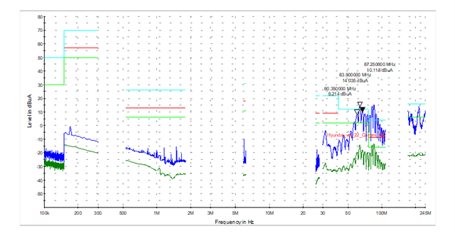

    这是仅在我的电路板上组装降压 IC 时测得的 EMI 结果。 你有什么建议吗?
    输出电压在 60~70 kHz 下测量、EMI 测量值以 3MHz 为单位测量。
    我正在考虑通过将开关频率设置为 60~70 kHz 和 3MHz 来配置 CLC 滤波器。

    从 EMI 结果来看、似乎在 100m 左右出现峰值。 因此、大约在 60kHz 至 70kHz 范围内的滤波器可能无法提供太多用途。 您可以尝试(按顺序)的一些步骤是
    1) 检查布局是否遵循数据表中的建议(尤其是低 SW 节点面积,输入电容器及其放置位置)
    2) 在 SW 节点上使用缓冲器。 您可以从 https://www.ti.com/document-viewer/lit/html/SSZTBC7 计算值
    3) 使用屏蔽电感器。 此外、电感器的短头应放置在 SW 节点处、以获得更好的性能
    4) 使用截止频率比峰值早 1 个十倍频程左右的滤波器、因此带宽约为 10M。 不过、它应在 100m 时保持有效、因此可能需要使用铁氧体磁珠、而不是电感器和小电容器
    Niranjan

    我捕获的 EMI 照片来自 CE(传导发射)测试。
    布局检查也会影响测试结果吗?

    降低 CE 测试中的 EMI 的文档是“AN-2162",“,因此、因此重点介绍了本文档中所述的 CLC 滤波器。
    我将尝试使用铁氧体磁珠、如您在第 4 部分中所述。
    是否可以在电路板输入端将其与 CLC 滤波器一起使用? 或者、我是否应该移除 CLC 滤波器并仅使用铁氧体磁珠?

    您好、
    除了输入电容器的放置外、布局不会对 CE 产生太大影响。 具有输入滤波器是最佳选择。
    峰值仅越过标准、因此截止频率可以比峰值早一个十倍频程(即大约 5 –10MHz) 左右)左右。 该滤波器在需要滤除的频率下也应有效。
    因此、如果使用 CLC 滤波器、您需要确保电感器(和电容器)的 SRF 远高于 100MHz(或您要滤除的最高频率)。 更好的选择是使用铁氧体磁珠而不是电感器、因为它们通常在这些较高频率下具有更好的特性。
