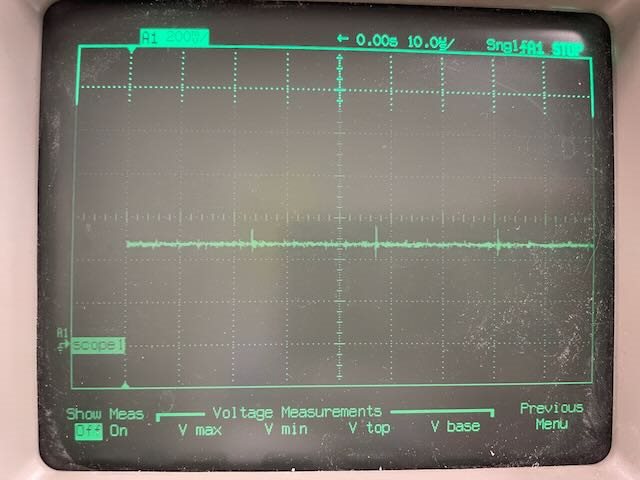

    您能否在存在 100 欧姆负载的情况下发送 VOUT 的波形?
    Niranjan
    没什么可看的
