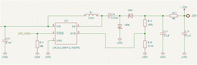

是否可以将该器件与电荷泵拓扑一起使用(如下图所示)?
    尊敬的 Vladislav:
    首先、 LM2611 采用 Cuk 拓扑、不是电荷泵。 由于 Vin>=20V、请选择宽 Vin 器件。 LM2611 仅支持高达 14V 的电压。
    尊敬的 Nini:
    输入电压最大为 4.2V
    关于拓扑、我在互联网上看到了一些具有类似 IC 的原理图、其中使用了电荷泵拓扑。 但我不确定  LM2611 是否可以使用、因此我问它。
    尊敬的 Vladislav:
    我在您的原理图中看到、预期的输出电压为–20V、对吗?
    是的、我们希望使用 1S 锂聚合物电池获得–20V 的电压
    尊敬的 Vladislav:
    实际上您需要一个宽输入电压降压转换器。 请参阅此应用手册来设计电路。
    使用峰值电流模式降压转换器创建反相电源
