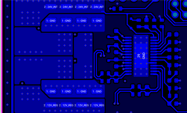

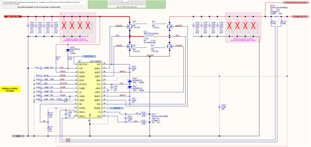

    我相信我是根据评估板选择的、不过现在我回头看看它、好像我使用了 ISNS+/-输入的值、而不是 CS/CSG 输入:
    对于这两个输入滤波器、您会建议使用哪些值?

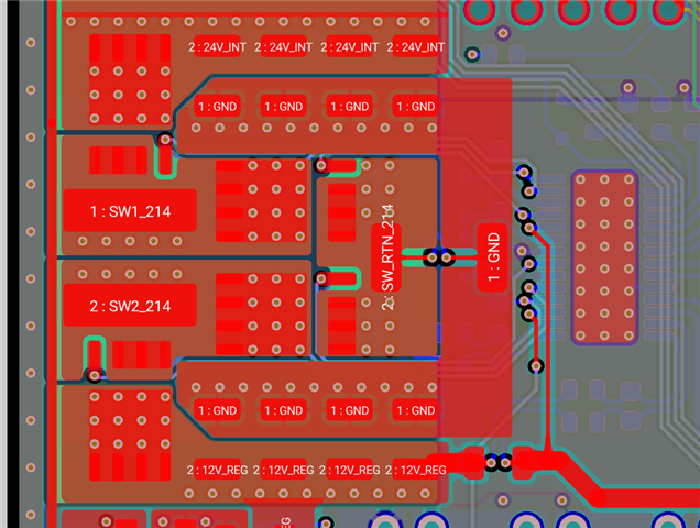

    布局如下:
    顶部有 FET、电感器和电流检测电阻器。  底部是 IC 和所有其他元件。
    您好、Jessica、
    对于 CS/CSG、请使用与 EVM 上相同的滤波器。
    对于 iSNS,这更多地取决于您想要过滤的平均电流 — 因此这可能要慢得多-您使用的电流对我来说看起来没问题。
    布局看起来也不错、似乎这不是您的首次电源设计。
    仅需注意一点:使用宽方向电流检测电阻(长侧端子)时、由于电感较低、会提供更好的性能。
     Stefan
