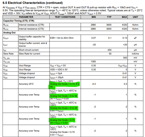

1.我试图了解什么是确切的比例因子,以及如何选择它,但没有成功。
通常最大电压为 26V、尖峰高达 100V、而 DSP ADC 为 3.3V。
看起来我需要超过 30 的量表、但我如何才能获得它?
