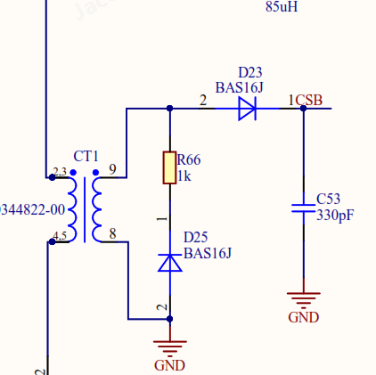

    今天、我拜访了客户、我收集了原理图以及用于此设计的 Excel 计算器(随附)。
    此外、我从测试中获取了一些图像(.rar 文件);所有这些数据的输入电压均为 300VAC。
    • 图 1A-b. :电路尝试在输出功率为 1kW 时重新启动、但通常在低于该电平的情况下运行、如中所示 图 2.
    • 图 3A-b. :这些图片显示了当电路稳定(低于 1kW )时电流互感器 (CT) 次级侧的电流。 可以看到、它们具有很大的噪声。
    遗憾的是、它们没有用于测量每个晶体管上的 ID 的 Rogowski 探头。 但它们计划在接下来的几天内提供这些波形。

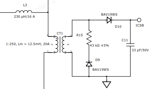

    我也注意到他们已经补充 二极管 (D10-D13) 额外电容器 (C11-C14) CT 次级侧。 他们的理由是基于英飞凌针对 5kW 的设计,其中包含了类似的组件,因此他们决定将其纳入到设计中。
    请告诉我您对图片的想法以及您可能提出的任何建议。

    首先、二极管 D10 和 D13 是 CT 正常工作所必需的。  额外的电容器 C11 和 C14 不是必需的、并且在 33pF 时、它们只为噪声滤波添加~1.1ns 的时间常数、因此基本无关紧要。  它们必须大~100 倍才能产生任何实际效果、但我建议删除它们、因为 CSx 输入 (RFA、CFA、RFB、CFB) 处的 R-C 滤波器已经存在、并会执行更好的滤波工作。

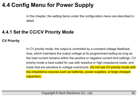

    您好 Jacobo、
    感谢您的最新更新。
    感谢您指出负载是双向电源。  它在图中。 1B、但我没有注意到“精细印刷“。
    这对我来说有很大的影响/顾虑。  我不确定双向 PS 是否是 PFC 输出的稳定负载。
    对于 PFC 负载、我使用了固定电阻器(始终工作,但会产生大量热量)和专用电子负载、这些电子负载在 CI 和 CR 模式下运行良好。
    我从未使用过双向 PS、并且我不确定是否可以正确补偿来连接 PFC 输出。
    也许您的客户过去曾在其他项目中成功使用过它、但输入/输出阻抗可能不同、不会导致问题。  我怀疑这种装载(因为我没有这方面的经验)。
    我建议尝试使用仅设计为负载的电子负载在 CR 模式和 CI 模式下测试此 PFC。 或者、使用高压电阻器组(带有大风扇进行冷却)来将负载调节至超过 1kW、可能以 100W 为增量。
    BIR-DIR 负载可能会导致当前整形的一些不良行为、但请记住、关闭和关闭的持续时间(开始重新启动所需的时间)仍有一些问题需要考虑。
    检查在关断时触发的 VCC、VAO、SS 和 VSENSE(我认为这将通过 SS 下降为低电平来指示)。
    Ulrich
    你好、Urlich、
    感谢您的答复。
    实际上、在这里使用双向电源作为负载是很常见的。 虽然我更喜欢电子负载、但我目前没有购买电子负载的选项。 我使用的双向电源 模型与实验室中的其他模型相同。
    我查看了双向电源手册并发现了一些信息:
    这可能是重新启动问题的可能原因。

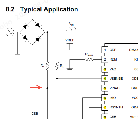

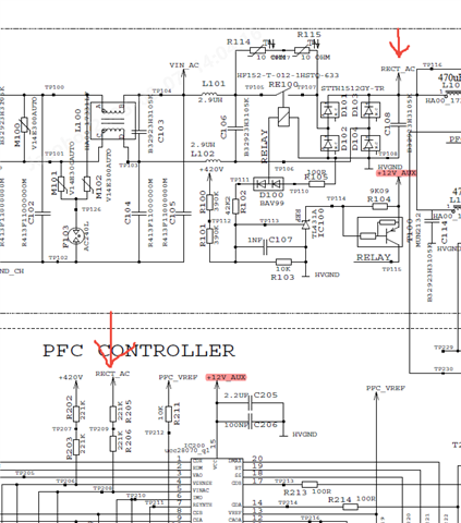

    你好、Urlich、
    除了保持帖子的活跃,我想问你一些让我想,一些用户(以及我当前的客户)利用英飞凌的方式获得 VINAC 通过一对二极管从交流线路:
    下面一个 是从 slua479b 300W IPFC、
    虽然其他人根据数据表使用它、但在二极管电桥之后获取的 VINAC 可能会更有意义、因为有一个 GND 回路作为基准。
    哪种方法正确、为什么不正确?
