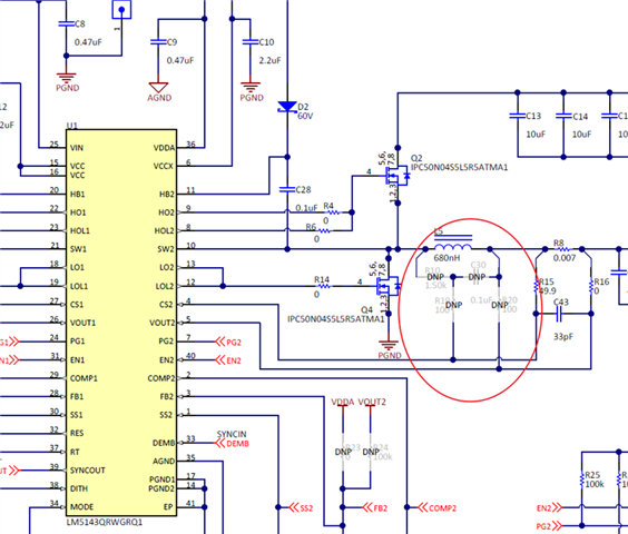

尊敬的专家:
祝你度过美好的一天! 我有疑问需要您的专业支持:
关于 LM5143-Q1 的 EVM、R10、C30、R19 和 R20 的功能是什么?
Leo Ma
    嗨、Leo、
    这适用于电感器 DCR 电流检测 — 有关更多详细信息,请参阅数据表。
    Tim
    明白。 谢谢!
    也谢谢。
