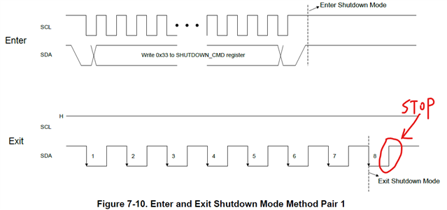

    LP5814 支持两种低静态电流模式: 关断模式 待机模式
    • 指定 关断模式 、VCC 电流为 0.3uA (max)
    • 指定 待机模式 、VCC 电流为 26uA (max)
    如您所说、26uA 无法满足您的要求。 但我认为 0.3uA (max) 应该可以满足您的要求。
    有两种方法可以让 LP5814 进入关断模式。
    • 一种方法是您提到要下拉 SCL。
    • 另一种方法如下所示 通过 将 0x33 写入寄存器 0xD
    当 LP5814 通过此方法进入 SHUTDOWN 模式时、仍支持与同一 I2C 总线上其他 I2C 从器件的 I2C 通信。 要使 LP5814 退出关断模式、应在 SDA 上生成 8 个下降沿、同时使 SLC 保持高电平。
    为了不干扰其他 I2C 从器件、SDA 上的最后一个上升沿实际上是停止条件。 因此、在应用现有的关断方法后、I2C 通信可以立即开始。
    请告诉我您的想法。
    Felix

    >有两种方法可以使 LP5814 进入关断模式...下面显示了另一种方法 通过 将 0x33 写入寄存器 0xD
    是的、我们注意到了这个过程、这实际上是一个包含启停消息的短序列。 感谢您的澄清。 这有几个问题。
    1. 它仅在 100kHz 的频率下工作、而我们在 400kHz 的频率下工作、因此我们必须仅为此过程切换频率。 可能的,不令人钦佩。
    2. 退出 SHUTDOWN 模式(以及随后通过发送带地址的实际消息与器件通信)意味着会额外一次唤醒总线上的所有其他器件以读取可能的以下地址(btw 并不遵循该模式) 。
    3. 但我们最严重的反对意见是、就 I2C 规范而言、此程序是非法的:
    因此,虽然不是不可能的,我们宁愿不走这条道路。 我们在 其他对话中 更详细地讨论了原因。 但我们感谢您抽出时间 提请我们注意这一点。
