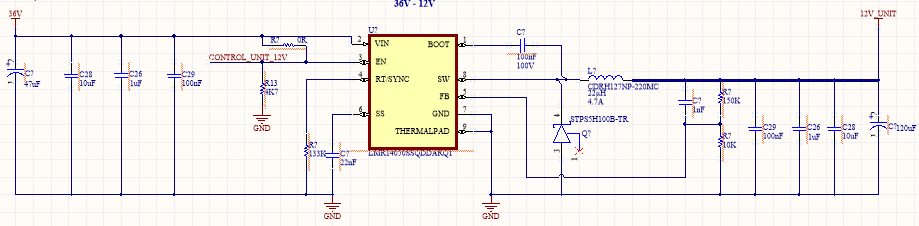

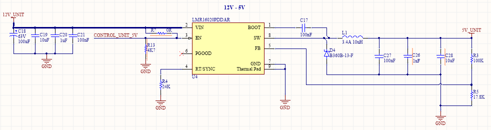

大家好、我将设计一个新的 PCB
我希望使用同一电压线上 MCU 的输出来控制 LMR14050SSQDDARQ1 和 LMR16020PDDAR IC 的 EN 引脚。 当然、通过在 MCU 输入之前安装下拉结构、该结构是否会阻止电路工作? 但在我查看数据表时、情况似乎并非如此。 我想确认、验证并确保。
使用 MCU 控制 EN 引脚是否有问题?
注意: 顺便说一下、不会有 0 欧姆数组。
此外、您在设计中是否发现任何缺陷? 感谢您的关注
注意:MCU= 3V3 20mA
    您好:
    将 EN 拉至 GND 不会损坏器件、但如果没有信号上拉 EN、则默认配置将在器件被禁用的情况下为 EN 低电平。
    LMR14050 原理图看起来电感器的额定值不够高。 电感器的饱和电流必须大于器件的电流限值。
    Ridge
    嗨 Ridge
    感谢您对电感的警告、
    那么我可以使用 MCU 引脚控制 EN 引脚吗? 我想确保这一点。
    您好、信念:
    Ridge 是 OOO、将回复星期一。
    Andrew
    您好、信念:
    是的。 您可以使用 MCU 控制 EN 引脚。
    Ridge
