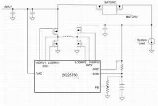

背景说明和动机
我们的计划是使用 BQ25750 而不是 BQ25758、以便使用直接电源路径控制。
实际上、BQ25758 具有我们正在寻找的电源路径控制、这称为:
旁路模式可在 VOUT = VAC 时实现出色效率
这相当于在 BQ25750 解决方案中导通 BATFET。
BATFET 的另一个优点是该 FET 开关可以是 RDSon 低得多的晶体管、大约为 1m Ω、
与降压/升压转换器中使用的开关晶体管相比、该晶体管需要更小、大约为 5m Ω 至 8m Ω、
以便不会产生过大的开关损耗。
由于我们不需要 BATFET 的功能、因此进行了短接、将 VAC 连接到 VSYS。
这与 BQ25758 配置类似。
另一个重要的背景信息是到 BQ 转换器的 I2C 总线由 MCU、
或者、在 TPS25750 控制的某些运行情况下运行。   TPS25750 的目的是自动执行此操作
控制 USB-C PD EPR 双向 充电。
当 BQ 转换器由 MCU 控制(通过 I2C 多路复用器)时、BQ 转换器功能就像双向、
可编程电源 PPS。
问题
当 BQ25750 在反向模式下运行时、存在以下情况:
“VAC 必须超出 ACOV/ACUV 工作窗口“
参考文献: 8.3.6.3。
为了解决该问题、我们可以让 MCU 控制 A (MOSFET) 开关来下拉 ACUV 输入。
在相关主题中、TI 已经推荐此解决方案。
但是、这并不能完全解决我们的问题、因为我们仍然希望 BQ25750 由控制
TPS25750、用于双向 USB-C 充电。  当 TPS25750 控制 BQ 转换器时、
MCU 监控此过程并在正确的时刻打开/关闭 ACUV 输入是很复杂的。
这个问题又引出了一个基本且重要的问题: TPS25750 将如何进行控制
BQ25750 一般来说、反向、Wihout 会陷入 ACOV/ACUV 的相同问题、如所示
是否在上面考虑?
我们发现这种说法相当混乱、因为在 BQ25750 数据表的第一页上、我们发现以下特性声明:
双向转换器运行(反向模式)
支持 USB-EPR 扩展功率范围 (PD)
当 BQ25750 由 TPS25750 控制时、如何实现这种 USB-C 反向模式?
我想 TPS25750 不是为了在反向模式下控制 ACUV 下拉吗?

    您能给我详细介绍一下您的系统规格吗? BQ25758 与 BQ25750 相比是一款非常不同的器件、我正在尝试弄清 IC 发生更改的原因。 对于您的应用、您是否需要 BQ25750 的 ACFET? 关于系统、您还能说些什么吗?
    由于我们不需要 BATFET 的函数、因此此短路、将 VAC 连接到 VSYS。
    通过短接 BATFET、将 VBAT 短接至 VSYS。 这是您需要的函数吗? 如果您不需要 BATFET、我建议移除 FET、使 BATDRV 保持悬空、并将 BATSRC 连接到 SRP。
    我通常建议使用 BQ25756 与 TPS25750 配合使用。 BQ25750 可以用于 USB-VAC PD EPR、但 USB-VAC EPR 的源是 VSYS 引脚、而不是 PD 引脚。
    我假设 TPS25750 不是为了在反向模式下控制 ACUV 下拉电阻?
    您可以使用 TPS25750 上的 GPIO 引脚来下拉 ACUV 引脚。 请告诉我这是否适用于您的应用。

    我认为重要的是要提到、 BQ25750 数据表中名为 VSYS 的网络将是我们的 VIN。  它还将连接到 USB VBUS、以连接双向 USB-C PD。  这样、当 TPS26750 控制 BQ25750 时、系统中的 VIN 也是 PPEXT。  这与您关于如何将 BQ25750 和 TPS26750 结合用于双向 USB-C PD 的建议非常吻合。
    VBAT (SRN) 是我们的“VSYS"。“。
    此外、我们不需要单独的交流适配器输入。  相反、在“电池电量耗尽“USB-C PD 情况下、我们只想提供从 VIN 到 VAC 的连接。  因为、即使我们使用 VBAT 作为 VSYS、也会出现电池无电的情况、此时 VSYS 为 0。  在这些情况下、BQ25750 必须从 VIN(VBUS、通过 PPEXT 开关)获取电源。  当 VBUS 在电池电量耗尽的情况下升至 5V 时、我们的 PPEXT 开关会自动连接电源。
    [报价 userid=“454523" url="“ url="~“~/support/power-management-group/power-management/f/power-management-forum/1535354/bq25750-how-to-achieve-bidirectional-usb-c-charging-when-bq25750-is-controlled-by-tps26750/5904945 #5904945“] BQ25758 与 BQ25750
    具有非常不同的器件
    我已经认识到 BQ25758 和 BQ25750 是引脚兼容的。  它们还使用与 EVB 相同的 PCB。  在 BQ25758 EVM 上、仅组装两个额外的 MOSFET 开关 (ACFet 和 BatFet)。  因此、我的印象是、这两个控制器关系非常密切。  区别实际上只是两个外部开关。  但是、这也会在一定程度上影响固件。
    实际上、我仔细研究了这两个部分、包括我能找到的所有相关文档。 根据我的理解、选择 BQ25750 的动机如下:
    1)    ACfet 可以将交流适配器与 VSYS 分离。  这是我选择此型号的主要原因。  然后、我计划从 TPS26750 远程控制此切换、以连接到 USB-C PD。  这是因为 TPS25750 需要一个与此类似的内部开关。  不幸的是、我在道路上发现了一个犁沟、即当启用了反向模式时、ACfet 会自动关闭。  因此、我无法使用此开关来涵盖 USB-C PD 协议所需的 PPEXT 开关功能。
    在我上面的第一次询问中,我错误地写了 BatFet 在下面的忏悔。  我指的是 ACFet:
    这与 BQ25758 配置类似。
    2)    开发 BQ25750 型号的下一个动机是 BatFet 的电阻可能非常低、因此与 BQ25750 的旁路模式相比、可以更有效地旁路 VSYS 和 VBAT (SRN)。  此外、BatFet 可以控制/充当理想二极管、并在 VSYS 降至 VBAT 以下时自动为 VSYS 供电。  这第二个特性的值就是我们仍然积极使用 BQ25750 的原因。
    通常建议使用 BQ25756 与 TPS25750 配合使用。 BQ25750 可以用于 USB-VAC PD EPR、但 USB-VAC EPR 的源是 VSYS 引脚、而不是 PD 引脚。 [/报价]
    感谢您的回答。  这对我来说实际上是有意义的。  那么我们同意、如果 VAC 和 VSYS 短路、BQ25750 不可能进行双向(反向)USB-C 充电?
    如果这是我们现在解决方案的棺材中的最后一颗钉子、在这种情况下、我们将被迫使用 BQ25758。
    Øyvind 湿地

    顺便说一下、我对系统有一些总体问题。
    • 输入电压和电池电压将是多少? 电池的充电电流是多少?
    • 对于 USB 供电模式、充电器将满足所有 USB 电源合约的要求?
    • 是否有任何其他系统参数可能影响充电器的决策?
    我不确定我在这里遵循的是系统设计。 我绘制了一个快速的方框图、以确保我理解正确。 这是正确的吗?
    开发 BQ25750 型号的下一个动机是 BatFet 的电阻非常低、从而比 BQ25750 的旁路模式更有效地旁路 VSYS 和 VBAT (SRN)
    您可能已经知道这一点、但旁路模式应该具有与 ACFET 非常相似的效率。 但是、旁路模式限制为不超过 5A。
    谢谢您的回答。  这对我来说实际上是有意义的。  那么我们同意、如果 VAC 和 VSYS 短路、BQ25750 不能进行双向(反向)USB-C 充电?[/报价]
    当 VAC 和 VSYS 短路时、您可以让 BQ25750 在下拉 ACUV 引脚的情况下运行 USB-EPR。

    输入电压为 4.2V 至 62V
    电池电压为 25V(超级电容器)
    当处于 PPS 模式时(当 MCU 直接控制 BQ25750 时)、电流将高达 20A。
    需要满足的所有 USB 合约、包括 EPR 和自动协商方向。
    MCU 将决定 TPS26750 是否控制 BQ25750。  或者、MCU 将禁用 TPS26750 并 直接控制 BQ25750。
    此外、我们的计划是 TPS26750 默认为受电模式、从而允许电池无电启动。  在这种情况下、MCU 将处于非活动状态、TPS26750 将根据 EEPROM 中的固件设置运行。
    为了解决在输入电压 (VAC) VAC 处于 ACOV/ACUV 工作窗口之外时 TPS26750 会阻断反向模式的问题、我认为您建议的解决方案是在 ACUV 输入端将下拉至 BQ25750(由 TPS26750 的 GPIO 控制)、这将正常工作。  我担心的只是 TPS26750 在 CPU 不监测电源转换(USB-C 充电过程)时的独立行为、尤其是在电池无电启动情况下。
    然而、在仔细考虑不同的运行场景后、我现在强烈认为这实际上可以是一个功能正常的解决方案、在这种解决方案中、我们仍然可以保留 BQ25750 并避免改用 BQ25750、从而保持 BatFet 的重要功能。
    我相信这一点的主要原因是、当我们处于电池电量耗尽的情况下、MCU 处于非活动状态时、这将始终是一个正向能量传输。  在这种情况下、ACUV 可以通过电阻器自动上拉至 VAC/输入。
    稍后、操作目标可能是为外部 USB-C 设备充电。  此外、在这种工作模式下、我们希望 TPS26750 控制从启动到停止的整个充电周期。  在 MCU 启动该工作模式之前、我现在认为 MCU 应首先向 TPS26750 发送一条 I2C 消息、以启用控制 ACUV 下拉的 GPIO 端口。  您认为这样会起作用吗?  或者、TPS26750 是否有可能决定在稍后禁用该 GPIO 端口?  (由于 USB-C 充电序列期间发生一些事件导致的?

    此外、请记住、当 ACUV 引脚变为低电平或 ACOV 引脚变为高电平时、BQ25756 将激活 BATFET。 仅当 SRN 上的电压大于 3.1V 时、BQ25750 才会导通 BATFET。 我只想确保这就是您希望电路采用的行为。
    此外、确保考虑 BATFET 的浪涌电流。 系统可能需要较大的 BATFET 才能进行潜在的 65V 至 25V 切换。
    这个答案让我感到困惑、因为我在 BQ25756 文档中找不到对 BATFET 的引用。  如果您提到旁路模式、我的理解是可以 根据数据表第 7.3.4.4 章、通过主机 MCU 使用 EN_BYPASS 寄存器启用/禁用该模式
    [报价 userid=“454523" url="“ url="~“~/support/power-management-group/power-management/f/power-management-forum/1535354/bq25750-how-to-achieve-bidirectional-usb-c-charging-when-bq25750-is-controlled-by-tps26750/5914274 ]仅当 SRN 上的电压大于 3.1V 时、BQ25750 才会导通 BATFET。 我只是想确保这是您想要的电路行为。
    是的、我知道这一点。  计划是在 Vin 应处于 10-25V 范围内、并且 Vout (Vbat) 已处于该范围内的情况下导通 BATFET、这意味着实际上并不需要进行开关模式转换。
    此外、确保考虑 BATFET 的浪涌电流。 [/报价]
    这是一个非常好和重要的提示。  我认为将此浪涌电流降至最低的最佳方法是、首先通过反向电压转换将 Vin 预充电至与 Vout 相同的电平、然后打开 BATFET 开关。

    明白了。  这会将您的目标更改为:
    当 ACUV 引脚变为低电平或 ACOV 引脚变为高电平时、BQ25750 将激活 BATFET
    这不是我们想要的行为。
    在这一点上、我们希望能够通过将 FORCE_BATFET_OFF 寄存器位设置为 1 来覆盖/禁用 BATFET 的这种激活、如数据表中的第 8.3.2 章所述。
    您同意吗?
    您好、Oyvind、
    BQ25750 将在 ACUV 引脚变为低电平或 ACOV 引脚变为高电平时激活 BATFET
    很抱歉这里的误解。 让我澄清一下。 如果 EN_AUTO_REV=1 位、则 BQ25750 将开启转换器来为系统电压供电。 当反向模式开启时、BATFET 将关闭。 如果 EN_AUTO_REV=0 位、则 BQ25750 将导通 BATFET 来为系统供电。
    让我知道 EN_AUTO_REV=1 的操作是否适用于您的系统。
    Ethan Galloway
    是的、EN_AUTO_REV=1 适合我们。  此外、我们可以独立控制 FORCE_BATFET_OFF 吗?
    您好、Oyvind、
    是的、您还可以使用 FORCE_BATFET_OFF 来关闭 BATFET。 请记住、该寄存器将在适配器插件时复位、但这对于您的系统来说应该不是问题。
