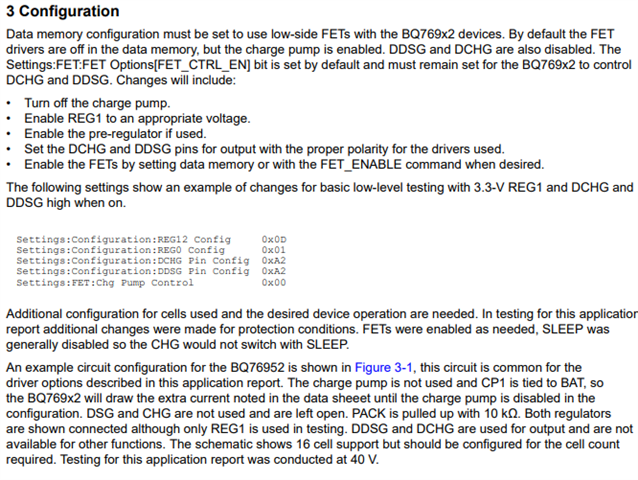

    如果 DCHG/DDSG 引脚配置为使用低侧 FET 驱动器、则是的、它们将遵循保护 FET 置为有效逻辑。
    有关 DCHG/DDSG 引脚正确配置的更多文档、请参阅应用手册: 使用 BQ769x2 电池监测器系列和低侧 FET
    以下是应用手册的摘录、其中描述了 DCHG/DDSG 的正确配置:
    谢谢 Gavin
