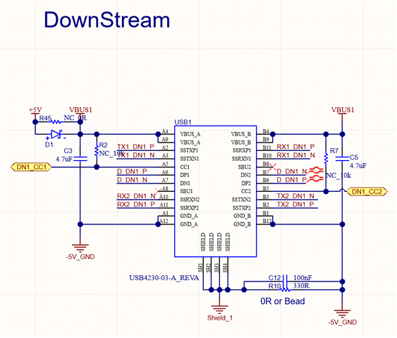

在 USB 集线器上使用 HD3SS3220 时、是否会在没有 I2C 通信的情况下自动选择 CC 和数据?
请检查我设置的电流可承受高达 3A 电流时是否存在问题。
电路是否有问题?

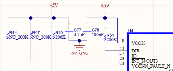

    尊敬的 Woongi:
    ID 引脚连接到哪里? ID 引脚应用于通过电源开关或 SOC 控制 VBUS。 如果 VBUS 未受控制、则 CC 协商可能无法正常完成、从而导致 SS 连接在一个方向上工作或根本不工作。

    您好、Ryan、   1. ID 只是一个上拉器。 您说它需要连接到电源开关和 SOC。 电源开关是指 IC 还是外部软件?  而不能用标准的无源器件进行控制? 并请建议使用可以控制 ID 的 IC。

    尊敬的 Woongi:
    [quote userid=“660508" url="“ url="~“~/support/power-management-group/power-management/f/power-management-forum/1549424/hd3ss3220-schematic-review/5963399 ID 只是一个上拉电阻器。 您说它需要连接到电源开关和 SOC。 电源开关是指 IC 还是外部软件?  而不能用标准的无源器件进行控制? 并请推荐一个可以控制 ID 的 IC。
    电源开关可以是外部开关、如  TPS2556、在 EN 引脚被拉至低电平之前不允许 VBUS 通过开关。 它还可以将 ID 引脚路由至 MCU 或 SOC 的 GPIO、读取该引脚可以确定何时需要启用或不启用 VBUS。
    主要是 ID 引脚用于指示何时发送 VBUS。 如果 VBUS 不受 ID 引脚控制、CC 协商将失败、因此应将其用于控制开关或类似设备。 我推荐 TPS2556。

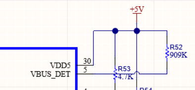

    [quote userid=“660508" url="“ url="~“~/support/power-management-group/power-management/f/power-management-forum/1549424/hd3ss3220-schematic-review/5963399  5V 电压轨是什么意思? 当我说+5V 时、我指的是外部电源、这也可以吗?
    我只看到 VBUS_DET 和 VDD5 连接到同一电源轨。 VBUS_DET 通常应连接至 VBUS 标题并连接至端口、而 VDD5 应连接至 5V 电源。

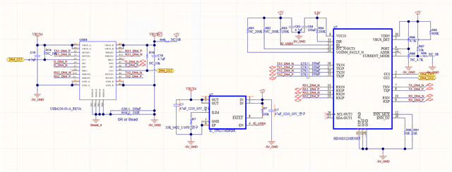

    此外、您还建议使用 TPS2556、但我计划使用外部 5V 输入并将输出连接到下游 VBUS。 我还计划将 ID 引脚连接到 EN。 这是个好主意吗?

    这是否意味着 VBUS_DET 应连接到下游 VBUS、VDD 应连接到 5V 电源?
    (我尝试向下游提供外部 5V 电压,因此它们位于同一条线路上。)[/报价]
    DFP 定向端口不需要 VBUS_DET。 仅 DRP/UFP 端口需要此电阻、因此除非使用其中一个端口方向、否则可以将引脚悬空。 如果您要将 HD3SS3220 用于 DRP/UFP、是的、它应连接到连接到 VBUS 引脚的线路。
    此外、您推荐了 TPS2556、但我计划使用外部 5V 输入并将输出连接到下游 VBUS。 我还计划将 ID 引脚连接到 EN。 这是个好主意吗?
    可以让 5V 输入进入 TPS2556、然后让 TPS2556 由 ID 引脚控制、以便在 ID 引脚变为低电平时启用开关。 这应该没问题。

    是否可以通过如上所述进行设计来进行审查?
    尊敬的 Woongi:
    如果您要路由 VBUS_DET、我建议将其路由到 TPS2556 的输出 VBUS4。 同样、DFP 配置不需要 VBUS_DET。
    我唯一的建议是确保 VDD5 具有适当的耦合电容器。 否则、我没有任何其他注释。
