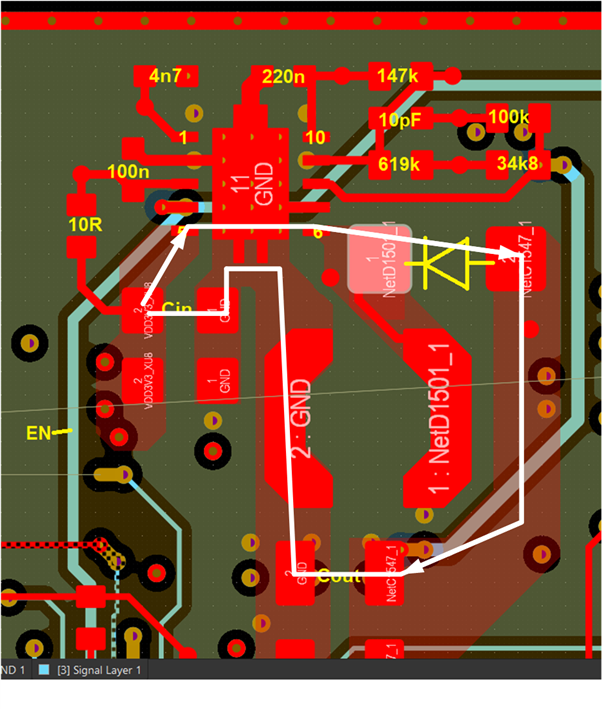

    以下是顶部(红色)、L1(橄榄绿色的 GND 平面)和 L3 上的反馈布线(浅蓝色)的布局

    您好 Michel、
    在反相降压/升压拓扑中、高频开关电流从 Vin->sw->Vout->Vin。 如果开关尖峰超过 MOSFET BVDSS、该电流环路内的寄生电感将引起开关振铃、并且 MOSFET 将损坏。 因此、缩短此电流环路的 PCB 长度非常重要。 对于 EVM、此电流环路如下所示:
    在布局时:
    因此、我建议在此处添加一个 100nF、并将多边形填充到白色块中
    Travis
    你好 Travis
    感谢您的意见。 我会为下一次布局更改添加您的建议!

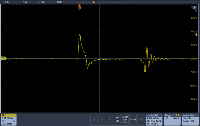

    我在现有设计中添加了 100nF、它确实降低了振铃尖峰。 以下是不带 100nF 的电感器之后的输出电压交流视图:
    然后使用具有相同 1V/div 值的 100nF 电容器:
    但正如我在上面提到的、逻辑部分似乎已损坏。 内部 FET 似乎在良好或不良的电路板上测量了相同的结果、因此我猜 FET 可以吗? 这是否会破坏内部逻辑部件??
    我确实测量了 VIN 引脚上大约 200mVpp(没有 100nF)和大约 100mVpp(具有 100nF)的尖峰。 没有什么是我希望直流/直流 VIN 逻辑输入消失的?
    请注意、在这里、我为直流/直流转换器加载了 108mA 电阻负载。 我在应用中只具有有关 30mA 负载的信息。
