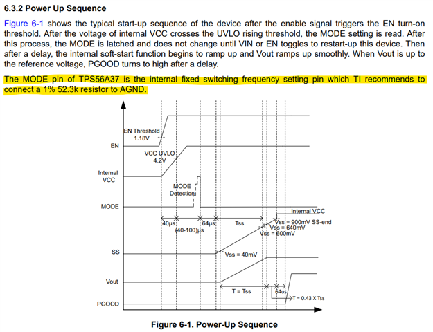

尊敬的团队:
我的客户正在考虑使用 TPS56A37、并正在查看其应用电路设置。
TPS56A37 的 MODE 引脚是内部固定开关频率设置引脚、TI 建议将 1% 52.3k 电阻连接到 AGND。
然而、 1% 52.3k 电阻器非常严格。 我们想了解为什么 需要 1% 52.3k 电阻器。
尽管 TPS56A37 是 500kHz 的固定开关频率、但如果模式电阻容差变得更宽(例如 5%)、开关频率精度也会变得更宽吗?
我们想了解模式电阻器容差与开关频率精度之间的关系。

    尊敬的 Koshi:
    TI 强烈建议将 52.3k Ω 1%电阻用于将此模式引脚连接到 AGND。 它用于检测模式并在上电期间锁存 500kHz FSW。 使用建议值以外的某个值可能会导致检测失败、操作错误等 该电阻器对于在 500kHz Fsw 下运行至关重要。 建议保持在该范围内以确保运行。
    希望这有助于解决您的问题。
