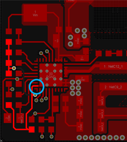

请帮助 您查看 TPS25830AQWRHBRQ1 原理图。谢谢。

    再次感谢您提供检查清单。 我检查了原理图、 请查看下面的反馈:
    1.我没有看到 AGND 和 PGND 有两个独特的接地符号。 AGND 和 PGND 必须隔离并使用 AGND 引脚附近的单点接地进行连接。 这样一来、PGND 的噪声不会被引入到连接到 AGND 的引脚。 请参阅以下示例。
    2.确保 IN、VCC 电容器连接到 PGND
    3.确保 R13、R85 连接到 AGND
    4.如果这是一个评估板、建议在 BOOT 引脚上增加一个 0 Ω 的电阻、以便提供启动电阻
    5、降压稳压器的高侧峰值电流限制为 8A ,因此电感器的饱和电流必须大于 8A。 请参阅 数据表中的第 11.2.2.3 节 、并确保选择了正确的电感值。
    6.确保 C101 连接到 AGND
    7.确保 C94~C98 连接到 PGND
    8.确保 R260、R262 和 R263 连接到 AGND
    9.确保 C104 连接到 AGND 并且靠近总线引脚放置
    10.我看到降压平均电流限制设计已实现、因此 R93 必须是 100Ω 0805 电阻器。
