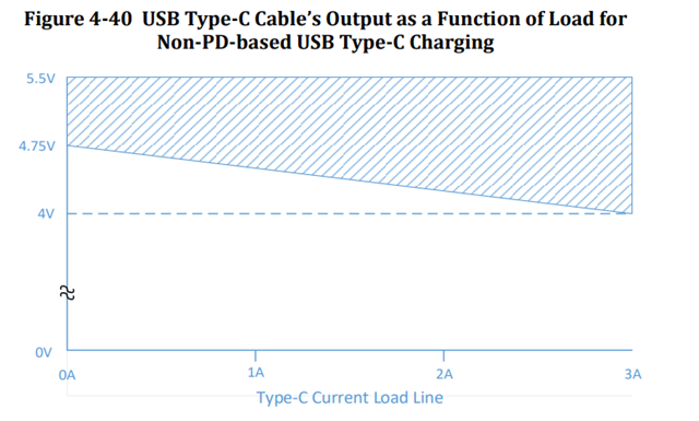

    例如、如果我向 PD 适配器发送+5V 输入命令并从适配器接收+4.25V 输入、它是否会通过 Vbus?
    我认为 TPS25751 不会监控电压、但想确认是否有可能通过此类适配器传递电压。
    Ryu。
    您好、Ryu、
    我认为 TPS25751 不会监控电压、但我想确认是否可以通过此类适配器传递电压。
    我需要仔细检查并查看、TPS25751 具有约~3.8V 的 VBUS UVLO 阈值、并监控 VBUS 的高电平和低电平转换。
    根据 USB Type-C 规范、VBUS 下限阈值取决于所消耗的负载(如果负载消耗约为~2A、则 4.25V 是可以接受的):

    尊敬的 Raymond:
    感谢您的答复。
    我问这个问题是因为我想在连接了各种适配器的情况下采取预防措施。
    因此、我们需要确保先取消不兼容 PD 的适配器。
    您提供的文档是当它不是 PD 时、但在使用 PD 通信时、它是否仍会输入到至少 4V 的电压?
    另外、您能否分享图 4-40 中的原始资料?

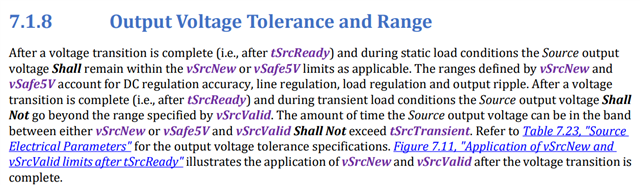

    尊敬的柳山:
    对延迟的响应表示道歉、您可以在 USB Type-C 规范中找到图 4-40。 以下是下载规范的链接: https://usb.org/document-library/usb-type-cr-cable-and-connector-specification-release-24
    在 PD 规范中、5V VBUS 容限范围 (vSafe5V) 如下所示、您可以在此处找到链接的文档: https://usb.org/document-library/usb-power-delivery
