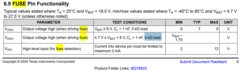

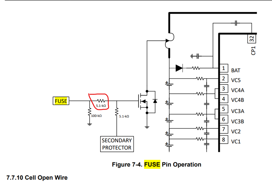

我们使用 bq76922 进行设计、并对保险丝功能有一些疑问。
预期运行适用于 FUSE 引脚以驱动低侧 NMOS 的栅极。 然后、逻辑 NMOS 将驱动高侧 PMOS、并在 DFE 保险丝引脚为高电平有效的情况下传导电流。
DFE“保险丝“通过 1.5kΩ 电阻驱动 NMOS。
尚不清楚将 FUSE 引脚连接到的建议电阻值。 有一个显示 5.1kΩ 的参考图、数据表的一小部分指定了 5kΩ 负载。 我想再次确认是否:
  1. 此设计可以允许低至~Ω 的 1kΩ 电阻将 FUSE 引脚连接到 NMOS 栅极。
  2. 引脚的最大/建议电流输出是多少?
谢谢 Keith
