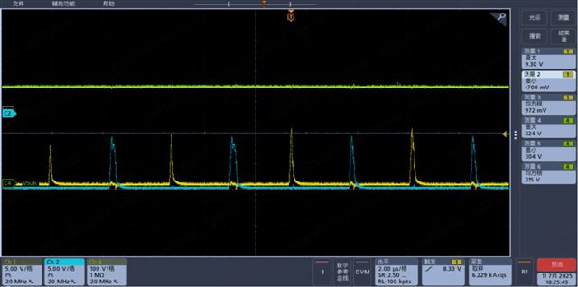

  我的客户端是使用 UCC28070 设计一个输入电压为 220VAC、输出为 400V/6A 的 PFC 电路。 电路图连接了 50:1 L2/L3 匝数比。 但客户发现输出保持在 300V+、VCC 电压为 15V、Vref 电压为 6V。 客户发现 GDA 和 GDB 没有输出(关断期间出现一些噪音)、而 Vsense 为 7.8V。 我建议客户修改分压电阻器、以使 Vsense 大约为 2.2V。 此时会显示 GDA 和 GDB 的驱动波形、但 Vout 仍保持为 300V+、不上升。 此时、MOSFET 将发热、输入功耗为 70W(无负载连接)。 我怀疑存在过流保护、但在 CSA/CSB 波形中、它看起来是正常的。 请帮助查看客户的设计并提供一些建议。 谢谢!

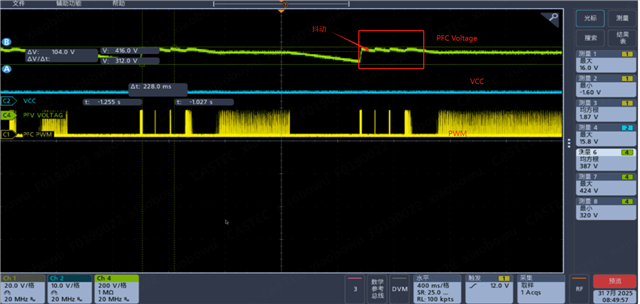

       客户现在具有稳定的 PFC Vout 电压输出、但存在两个小问题:
    在持续上电和断电期间、可能存在输出电压抖动、尤其是当 PFC Vout 在关断期间没有降至 0 时、并且很容易立即快速重新启动。
    2.有时、当交流电压低于 115V 时、它在打开时可能无法工作。
    您好、Jon、
    对我来说、输出电压的每个阶跃都表示控制器尝试重新启动 PFC 升压。
    它会非常短暂地工作、然后在一个间隔内停止、然后重试几次、直到在 Vout 处于最大值时停止。
    我认为这是由于 VPFC 偏置电压不稳定而发生的。  请检查该电压、以确保 VAC 导通后 VPFC 保持在 UCC28070 UVLO 关断电平以上。
    Ulrich
    Ulrick、
        输出电压问题步骤:当关断后 Vout 电压降至 100V 以上时、PFC Vout 在重新启动时将出现分步抖动。此问题尚未解决、请帮助提供一些建议。 谢谢!
    您好、Jon、
    很抱歉我延迟回复。
    由于 VPFC 似乎不是导致该问题的原因、因此请查看进入控制器 IC 的每个控制信号。
    某些情况会干扰 PFC 控制器的持续运行。
    它显然会运行大约~20ms、然后停止~150ms、然后再次运行、然后停止。
    这似乎是系统性的、因此请寻找以这种周期性影响开关的控制信号。
    然后纠正导致该行为的原因。
    Ulrich
    Ulrich、
       客户发现了一个新问题、即在启动期间需要很长时间才能达到 380V、增加分为两个阶段。 需要调整哪些参数? 谢谢!
    您好、Jon、
    与我上次的答复(大约 13 天前)类似、您必须查看 IC 引脚上的每个信号、看看是什么原因导致 IC 的行为方式。
    启动时的时间延迟可能是由于 UCC28070 缺少 VCC 造成的。
    如果 UCC28070 的 VCC < 10.6V、它不会执行任何升压。
    上部波形显示一个名为“12V"(“(黄色(黄色,Ch1)的信号、但它看起来为负电压、或信号反转。
    这个–12V 是否与 UCC28070 的 VCC 相关?  如果没有、则显示原因。
    在任何情况下、即使 VCC 在启动时间开始时正常、其他信号条件也可能会干扰快速启动。
    请检查 SS、VAO、GDA、GDB、IMO、 和其他信号、以确保它们对于 PFC 启动行为正确。
    调查任何不正确的操作并消除原因。
    Ulrich
