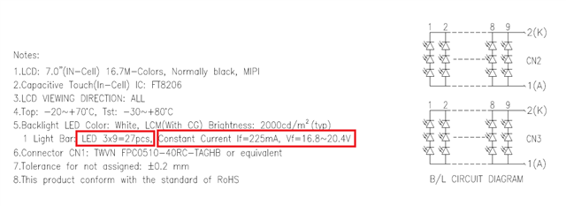

您好、
我们的显示屏总共有 9 个 LED 灯串、每个灯串有 3 个 LED、如下面的快照所示。 我正在查看  TPS61169 数据表、其中指出它可用于单个或多个 LED 灯串。 我想知道如何为我的设计配置它。 我担心这个芯片只有 1 个电阻器来设置电流。 我在某个地方读到、我们需要为每个串添加单独的电阻器、但在显示引脚排列上、我们只有单阳极和阴极引脚。 在我们的应用中、我们总共需要 225mA、那么我是否只需为该电流设置电阻器?

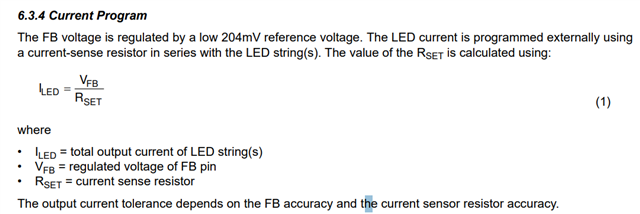

    您好  Muhammad、ć
    您只需设置 FB 引脚的一个电阻器 (RSET)。
    Colin
