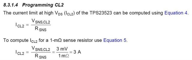

    如果热短路超过 TMR 时间、V_GATE(立即关闭并重新启动至稳压状态)是否仍会根据 VDS_SW 设置区分 CL1 和 CL2 状态?
    在输出端热短路期间、电流上升得非常快、并超过 VSNS、FST。 为了在这种情况下提供保护、使用了快速比较器、可在发生严重过流事件时快速拉低栅极。
    现在、VDS = VIN、这是一个高 VDS 条件。 因此、该器件以较低的电流限制重试、如下所示。
    如果短路仍然存在、它是否会继续重试?
    是的

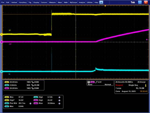

    输入工作电压范围为 18V 至 72V。 我们使用 TPS23523 EVM 板上的 TPS7A4001 LDO 为 TPS23523 VCC 提供 16V 电压。 但是、当将 54V 输入源插入系统时、LDO Cin 会产生浪涌电流。
    我们尝试添加磁珠并将 LDO Cin 降低到 0.1uF、但每 1us 似乎仍为 13Apk。
    是否有更好的方法来减小这种浪涌电流?
    注意:在原始 EVM 中、该浪涌电流仅为 6.6Apk、持续时间为 390ns。 (无处 LDO)

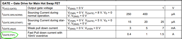

    我是说这个电流。
