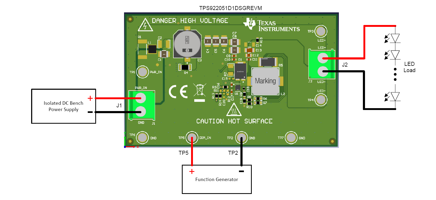

我有 2 个新的 TPS922051D1DSGREVM 板、它们不会为我调制 LED 负载。
测试设置如产品手册中所示:
  • 24Vdc 在 J1 处为电路板供电。
  • 实验室电源在 TP5 (+) 和 TP2 (-) 处提供方波。 示波器验证这一点为:
    • 1kHz
    • 振幅范围为 0Vdc 至 4.24Vdc
    • 并且此信号的可调占空比介于 20%至 80%之间
  • LED 板是 J2 处的负载:
    • 它正在消耗 50mA 并点亮
    • 改变上述占空比不会改变 LED 板的亮度。 至 LED 板的电压保持稳定的 24V 直流电压。
我已经尝试了上述设置在两个板上,没有一个工作.
为什么 LED 亮度不变暗?
谢谢 John

    感谢您联系我们! 您可以先拍一张 EVM 电路板的照片并与我分享吗? 如果您仅将 3.3V DC 电源用作 DIM 引脚、可以用恒定电流吗?

    我注意到、如果与 TP5 和 TP2 没有连接、电路板的输出会悬空在 6.4Vdc 下、LED 负载不会亮起。 如果对 TP5 和 TP2 施加 3.3Vdc 电压、LED 负载会达到全亮度、J2 上的 24Vdc。     我现在正在为您准备一张照片。

    感谢您的反馈。 是的、这是一种正常行为。 对于 TPS922051D1、当 DIM 悬空时、器件不会进行开关。 您需要为 DIM 引脚施加直流/PWM 信号。

    我知道 输入电压为 3.3VDC 时、我得到的是全亮度。 问题是调光功能不起作用。

    首先、在 DIM 始终拉高的情况下、LED 负载将达到全亮度。
    然后、请尝试使用示例 1kHz PWM 信号、然后可帮助捕获 DIM 引脚、SW 引脚和 ILED(LED 电流)的波形、以便我们可以检查为什么 PMW 调光无法在当前设置下正常工作。
