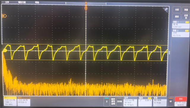

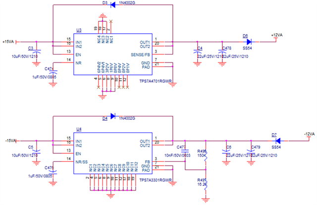

LDO 的原理图如下所示:TPS7A4701RGWR

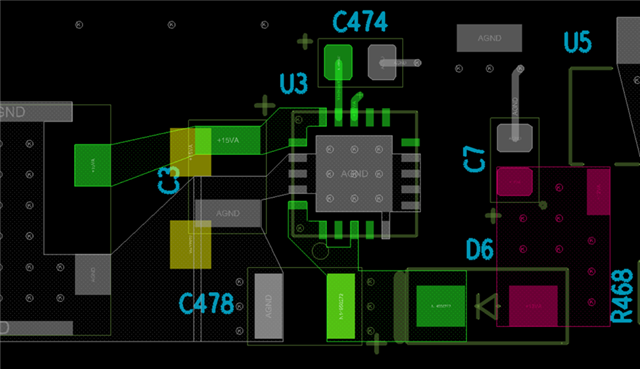

PCB 部分如下:
以下是调试过程:
电路板级测试显示输出纹波:
纹波为~μ V 12mV(约 60kHz、FFT 低频噪声非常明显);机器测试期间的底部噪声源应该是 LDO 输出纹波;

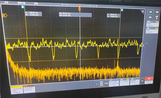

无论 LDO 是负载还是空载、LDO 都具有输出纹波(空载意味着移除两个串联的二极管,LDO 的输出电容器仍然存在);增加输出电容器的 ESR(使用钽电容器或铝电容器替换陶瓷电容器,具有或不具有负载):
移除输出陶瓷电容器(有或无负载):
在空载条件下、在 LDO 输出端子处将一个电阻接地、以便将 LDO 负载电流保持在 100mA 左右
如上所述、即使负载电流为 100mA、LDO 输出中仍存在纹波、
从主板上移除所有其他组件、只保留 LDO 电路、它仍然具有 7mV 纹波:
    尊敬的 Jimmy:
    LDO 的输入是否无噪声?  您是否还能提供输入的示波器屏幕截图?
    Alex Davis
    嗨、Jimmy、
    噪声似乎是 60Hz(而不是 60kHz)、对吧? 我们是否确定这不是与壁式电压频率相关的噪声?
