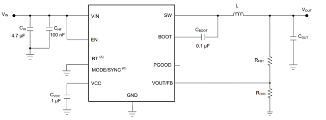

尊敬的 TI 专家:
我的客户用 LMR43620RS5QRPERQ1 制作了原理图。
他们希望将其用作 5V 固定输出。
我查看了数据表、但有一些内容不清楚、因此希望您检查原理图以了解固定 5V 输出。
请查看以下原理图、是否正确使用 R203 和 R204。

    您好、
    示意图正常。 为了将输出电压设置为 5V、请将 FB 电阻器的输出保持为 0 欧姆、并使 FB 至 GND 电阻器保持开路状态。
    RFBT = 0 Ω 且 RFBB =开路。
