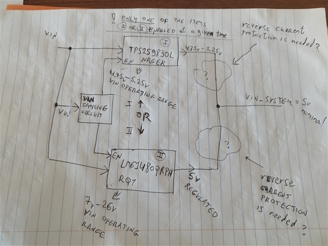

我想驱动 PCB 5V 系统电压、如所附图片所述。 TI 的两个主要事项将在设计中发生。
在给定的时间只会启用其中一个。
由于每一个 MOSFET 的内部 MOSFET 为 N 沟道、因此 MOSFET 二极管将打开以驱动反向电流、即使每一项反过来都未启用也是如此。
这里的问题是两个项目都连接到同一 VIN、因此我认为此处不需要对反极性电流提供额外的保护(理想二极管)。 因为 VIN 必须在每个启用时有效。 否则、设计将无法通电。 如果要在此处添加一个理想二极管、我认为最好将其添加在降压稳压器 (LM61480-Q1) 之后、您对此进行的注释???
但我希望查看附件的 TI 专家比我熟悉这些器件、检查我在这里是否遗漏了一些内容、并向我发送您对建议设计的意见???
THX。
氮化物。
    嗨、Nitsan、
    如果您可以确保 Vin 始终大于 Vout、则不会有反向电流风险。 但是、如果您预计 Vin 可能会小于 Vout、则需要在降压转换器的输出端放置一个串联二极管来停止反向电流。
    此外、请确保降压稳压器具有足够的有效电容、从而根据负载开关为负载供电的方式保持稳定。
