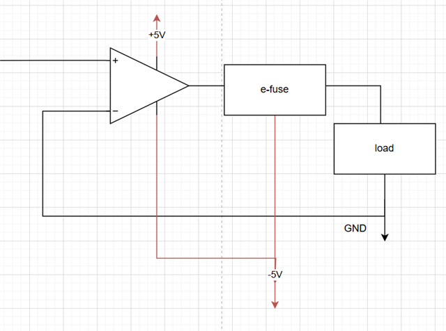

尊敬的 TI 专家:
我需要设计一个电路、输入信号可以是负电压、其最小值为–5V。
我认为、如果将 GND 引脚连接到–5V、就可以使用电子保险丝在这种情况下提供保护。
进行此配置是否有任何问题?
我意识到 TPS24750 不是 B2B FET 配置。
但是、如果使用 B2B FET 配置电子保险丝、是否存在任何问题?
系统映像如下所示。
Takuya
    尊敬的 Takuya-San:
    这肯定不是我们器件的常见用例。 通常人们使用可支持负电源轨的热插拔器件。
    我认为、如果我将 GND 引脚连接到–5V、在这种情况下可以使用电子保险丝进行保护。
    这只会使工作条件改变 5V、因此我没有看到任何正常运行的问题、但这个问题应该保持稳定、以防止器件在其他引脚上看到负电压。 背对背 FET 电子保险丝也不会有任何问题。 TPS25947 等器件具有反极性保护功能、因此应该更适合(即使 GND –5V 电源轨意外崩溃,也不会损坏)。
    如果您需要热插拔控制器的建议、请告诉我。

    尊敬的 Arush:
    感谢您的答复。
    如果您需要热插拔控制器建议、请告诉我。
    您能给我一些使用热插拔的建议吗?
    在我看来、大多数负热插拔控制器最大电压为 10V、因此很难实现。
    我想知道在我的例子中、热插拔与电子保险丝的优缺点。
    Takuya

    请使用带有 VCC 引脚的 LM6067、该引脚使用 LDO 单独供电。 需要 LDO、因为 LM5067 的最低工作电压为–9V。
