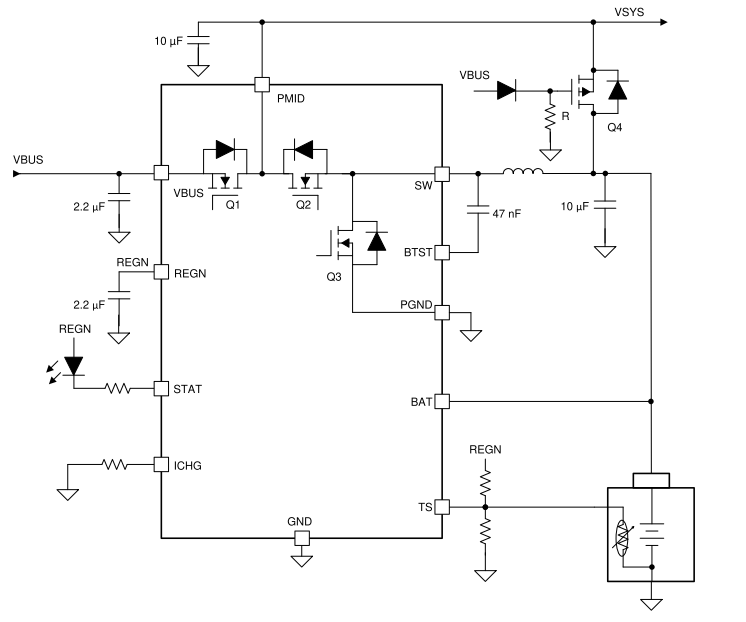

我们正在考虑使用带 VSYS 功能的 BQ25302(通过 Q4、如 9.2.2 中的图 9-6 所示)。
我有一些疑问:Q4 是一个 PMOS。
假设电池充满电 (4.2V)、当未提供 VBUS 时、Q4 漏极= 4.2V。 Q4-Source = 3.7V(由于 Q2 体二极管上的压降)。
但是、我可以假设 Q4-Source @ 3.7V 是由 Q4 体二极管引起的。
Q4 如何完全闭合(饱和区)以在 VSYS 下提供完整的 VBAT? 似乎没有正确的条件来完全关闭第 4 季度的校正。 我错了吗?
    您好、
    1. 该器件不能支持 PMID 引脚上的大量负载。
    2. 图 9-6 将从下一个修订版中的 d/s 中删除。
    Ning
    您好、
    感谢您的答复。 您能更准确吗? 通过 PMID 支持的电流是多少? 为什么要删除此配置?
    这主要是我们选择该元件的原因。
    如果它不受支持、您可以推荐替代器件吗?
    非常感谢
    您好、
    请访问  BQ25302:电流较高时未检测到 VBUS 丢失
    Ning
