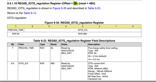

    ①We 将 REG0D_SOTG_regulation 寄存器的初始值(偏移=Dh)设置为 0x4A、这意味着 IOTG 电流为 3120mA

    尊敬的 Iris:
    我们将 REG0D_SOTG_regulation 寄存器 (Offset=Dh) 的初始值设置为 0x4A、这意味着 IOTG 电流为 3120mA
    澄清一下、  当 TPS25751 将 5V/0A 广播为源时、您的 MCU 是否会将 BQ IOTG(由 PD 自动配置)覆盖为 3120mA? 这将限制设置得更高、任何不符合要求的电话仍可超过协商的限制。

    您好:林瑞杰:
    要澄清一下、  当 TPS25751 广播 5V/0A 作为源时、您的 MCU 是否会将 IOTG BQ(由 PD 自动配置)覆盖到 3120mA? 这将限制设置得更高、任何不符合要求的电话仍可超过协商的限制。  [/报价]
    REG0D_SOTG_regulation 寄存器仅在充电器 (BQ25798) 初始化期间初始化、当 TPS25751 广播 5V/0A 作为电源时不会复位((PD 和充电器均连接到 MCU 并独立工作)

    尊敬的 Iris:
    根据 JSON 配置、您是否使用自己的 MCU 控制 BQ25798? 对于 SOC<20 场景、在广播 5V/0A 时、您需要将 BQ25798 IOTG 限制设置为 0A(或可能的最低设置)。 由于 TPS25751 不控制手机的电流消耗(也不设置 IOTG 限制)、因此 SoC/MCU 需要相应地配置 BQ25798、以防止系统电池电量不足时的电流消耗。

    您好 Raymond Lin、
    我们将 IOTG 的电流设置为最小值 160mA、但它仍然没有解决停止充电的问题。 因此、我们使用了禁用/启用 PD 来停止和恢复外部器件充电
