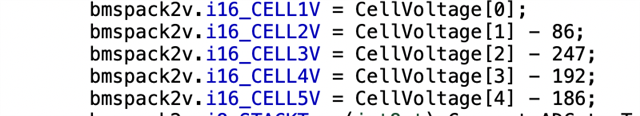

我使用 BQ76905 来测量 5 节标称电压为 1.2V 的镍氢金属氢化物电池的电芯电压。 这处于 IC 的输入范围内、因此应该没问题。 不过、默认情况下、使用万用表测得的电芯 1 的实际电压与 IC 测得并通过 I2C 发送的电压之间存在超过 100mV 的误差。 因此、我使用校准设置来确保 IC 测得的电芯电压与万用表测得的电芯电压对齐、如下所示:
但是、如果电芯 1 的电芯电压正确、则电芯 2-5 的电芯电压将完全关闭、因此我需要再次使用校准功能尝试将这些电压降低到实际值。 但是、电芯 2 至 5 的电芯校准属于 I1 类型、我只能从–128 到 127、这不足以消除使用万用表测量电压时我看到的误差偏移。 我将 Cell 2 设置为尽可能低的值、但这仍然不够
我被迫手动添加一个因子来补偿此误差、如下所示。
单元格 1 是完美的、但单元格 2 到 5 具有不同的误差、如所示。 电芯平衡功能已关闭。 在此将非常感谢任何援助。
谢谢您、
Anand Natesan

    GND 焊盘上是否存在任何直流失调电压或交流偏移?  IC 的接地端如何连接回 P-/VC0?
    这可能是产生 cell1 偏移的原因。 通过校准到该 GND 偏移、它可以将电芯 2-5 测量值移出校准范围。
    我们还可以仔细检查 IC 的 VC 引脚连接吗?
    改进的单元格过滤也可能有所帮助。 我看到一些 EVM 的串联电阻 R 为 100 Ω、但增大它有助于进行调试。
    由于不使用电芯平衡功能、因此加倍检查 VC 输入是否存在明显漏电流也会有所帮助。 测量 VC 输入电阻器两端的压降可以确认这一点。

    P-和 GND 之间是否有未显示的任何其他连接?
    P-需要一条极低 电阻 的路径来连接原理图 GND 网络。 等效电路。
    这可能会导致 VC0 和 IC 的 GND 发生偏移。
    P-和 GND 之间没有连接。 P-流经电阻器 R73、然后通过 C108 到达 GND。
     在 P-与原理图 GND 网之间添加一个极低电阻路径应该可以解决电芯 1 偏移问题。
    谢谢 Gavin、我今天稍后再试一下。 今天我要回来找你。
    谢谢你、Gavin。
    这确实是问题所在。 现在、我可以删除所有校准设置、系统工作正常。 感谢您抽出宝贵时间。
