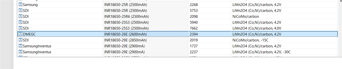

我们使用的电池型号是 DMEGC 制造商提供的 INR18650-26E、可在 bqStudio 中提供的电池模型列表中找到。 两节电池并联、可实现 4S2Ah 容量、整体电池组配置为 5200mA、额定容量为 5.2Ah。 您是否可以为该蓄电池配置建议合适的化学 ID、或者是否需要执行化学 ID 识别过程?
该字段中提到的描述有点令人困惑。 根据电池数据表、它被称为锂离子 (NMC) 电池组。 bqStudio 中提到 LiMnO4 (Co、Ni)/碳化硅、4.2V。 我们可以考虑将这种化学 ID 用于我们的电池组吗?

    我建议使用 GPCchem 工具验证哪种化学物质最接近您所使用的细胞。
    我认为化学是一个错误。
