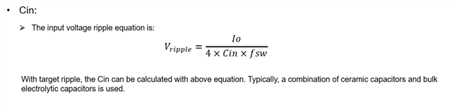

    您好、Ryan、
    下面是 Excel 文件中使用的 Cin 和 Cout 的计算公式。
    在工作表中将陶瓷电容器和电解电容器分开的原因是电解电容器的 ESR 对环路图的影响主要。 如果不使用电解电容器、则可以使用较小的值(例如 1nF 和 1M Ω)来填充第 37 行和第 39 行、而不是零。

    是否可以使用最新数据表中的这些公式? 在我从器件网页获得的数据表中、我看到的 Cout 公式相同、但看不到 Cin 公式。
    您好、Ryan、
    数据表不包含公式、下面是计算工具、您也可以参阅下面的应用手册。
