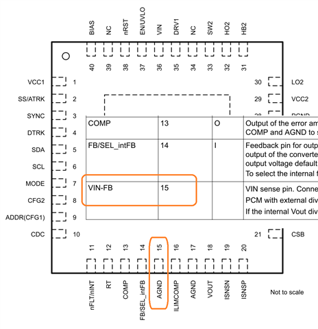

    您好、
      按如下所示更新 PDF 电路和 EMB06Q03VSCS 数据表链接:
    drive.google.com/.../1j8fYg6jwAZLQGRu-9lOcrWc8_62eP9qj
    -有一些问题需要 澄清。
    • 请帮助再次确认  我们需要启用的 VIN-Vout 直通模式电路。
    • VCC1 导通条件是什么? (VIN=nRST、然后 VCC1 就绪?)
    • 如果我没有外部器件、可以禁用 VCC1 吗?
    • 可以通过 0 欧姆电阻器禁用 VCC1 并短接至 GND 或上拉至 VCC2 吗?
    • 将在 工程应用中禁用 I2C。 如何将死区时间设置为约 40ns? (启用 SCALE_DT 以设置 40ns?)
    • 我不确定添加此项目的占位符位置: 电流 检测电阻 Risns 没有滤波器 — 建议添加占位符
    • FB_IN 是否与引脚 15 VIN-FB 相同?
    • EVM 电路在  VIN-FB 上使用 82K/4.3K。 如何检查值是否适合我的应用?
    嗨、Tonny、
    请告诉我更改了哪个器件 pdf 文件 — 这样可节省查看所有器件而不是再次更改器件的时间。
    注意:在这里附加文件(拖放)会更容易,因为访问谷歌驱动器对我来说是非常复杂的。
    对于您的问题:
    1.查看详情以及如何在此处启用:
    SNVSC22 数据表|德州仪器 TI.com
    2.在 nRST 处于高电平时启用 VCC1(如果 CFGx 或 I2C 设置了启用)
    是的、可以禁用、然后 VCC1 应连接到 VCC2 的 GND
    另请参阅: SNVSC22 数据表|德州仪器 TI.com
    4.见 3.
    5.参见 图 5-24 : SEL_SCALE_DT= 0b1 , EN_CONST_TDEAD = 0b0 设置~ 40ns 的死区时间
    6.不知道为什么你问这个 — 它没有标记粗体
    7.是的。
    8. VIN-FB 中的电阻分压器应与 FB 电阻分压器相同。
     Stefan
    您好、 Stefan、
    感谢您的评分
    有一些问题需要 澄清。
    1. 如下面的链接所示更新 PDF 电路。 (4 个修改项目)
      e2e.ti.com/.../LM51772_5F00_20250821.pdf
    2. PLZ 帮助更新引脚 15 定义的数据表。
    嗨、Tonny、
    原理图更新看起来对我来说很好。
    数据表更新现已更新。
     Stefan

    您好、 Stefan、
       针脚 15 的新版本数据表是否已更新?
    嗨、Tonny、
    出版工作正在进行中、应在今后两周内上网。
    供参考:您可以在产品页面上注册接收通知、以便在数据表更新后立即获取通知。
     Stefan
