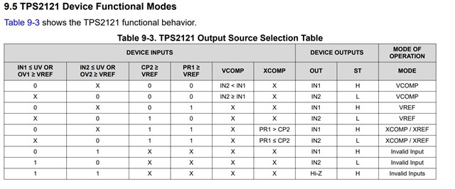

你(们)好
根据下面的 TPS2121 输出选择表、可以告知我应该使用哪种配置?
我们希望 IN1 作为优先端口、并且希望器件的行为如下所示。
1.当 IN1 和 IN2 同时插入时。 =>输出为 IN1
2.当存在 IN2 时、插入 IN1 =>输出为 IN1 (没有大于或低于 IN2 的重要 IN1 电压)
3、当 IN1 存在时、在 IN2 =>输出将输出插入 IN1 (无论 IN1 电压是否高于或低于 IN2)

    请使用 Xcomp/Xref。
    当存在 vin1 时、我们必须确保 PR1>CP2>1。
