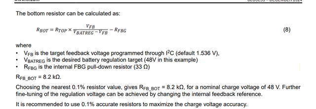

那么、我猜 FB 电压设置错误了吗? 在本设计中、BATREG 电压为 26.4V、 乘以 1.09 得到 28.8V。 对吗?

    那么、我想 FB 电压设置是否错误? 在本设计中、BATREG 电压为 26.4V、 乘以 1.09 得到 28.8V。 正确吗?
    我不知道您在该计算中的 1.09 在哪里。 如果您想要 28.8V 的充电电压、则需要将 R42 更改为 14k Ω。

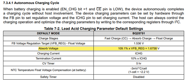

    请参见图片、在 7.3.4.1 自主充电周期中、吸收电压为 1.091* VFB_REG、在 7.3.4.2 铅酸电池充电曲线中、吸收电压为 140mVFB_REG。
    您能解释一下哪一种是吸收电压公式吗?
    电池供应商建议最大电池充电电压为 28.8V、该值在充电曲线中浮动或吸收?

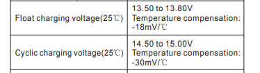

    请参阅随附的电池数据表。 在我的设计中、将有两个串联、分别为 24V/4Ah。
    e2e.ti.com/.../NP12V4Ah-1.35kg.pdf
    您好 Sun、
    13.5-13.8 是浮动电压(使用 VFB 设置的电压)
    14.5-15 是吸收电压(BQ25751 将自动变为电压,无需设置)
    基督教

    电池供应商告诉我、电池最大电压不应超过 28.8V。

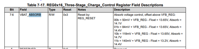

    14.5-15 是均吸收电压(BQ25751 将自动变为电压,无需设置)
    您回答了 BQ25751 将自动进入吸收电压。 我的理解是均充电压与浮充电压有关。 或吸收电压仅与电池有关? BQ25751 可以自动检测外部电池? 对不起,我有点困惑。
    如果均充电压与我在设计中设置的浮充电压有关、 浮充电压与吸收电压之间的数学关系是什么?
    您好 Sun、
    您回复了 BQ25751 将自动进入吸收电压。 我的理解是均充电压与浮充电压有关。 [/报价]
    是的、均充与 VFB_REG/浮充电压相关。 您可以使用以下寄存器更改均充电压:50mV、84mV、118mV、140mV
    • 由于不使用 MCU、因此需要使用默认的 VFB_REG 值 1536mV 和默认吸收值 140mV。
    • 使用此计算方法计算均充模式下的 VFB:1536mVf+140=1676mV、然后选择 电阻值以防止器件高于 28.8V
    • (1.676V)/(28.8V-1.676V)=0.06179
    • 249kohm*0.06179=15,391.7 Ω
    • 15,391.7 Ω–33 Ω= 15,358.7 Ω
    因此、顶部电阻需要为 249k Ω、底部电阻需要为 15.35k 或更高。
    使用这些值、您将得到 28.8V 的吸收值和 26.47V 的浮点值
