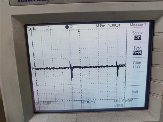

这是我的 12V 至 5V 转换器的电路。
D13 为 SSB43L-E3/52T(肖特基 4.0 安培 30 伏)。
C32 一端的电压为 5.6V、另一端的电压为 0.5V。
我有一个类似的电路、以前工作得很好。 唯一的区别是 D13 是 SK54-3G(40V 5A)。 电感器 L4 是 6.3uH、而不是 6.8uH。
这些变化会有什么不同吗? 同时、我正在更改部件以进行检查、但我不确定这是否是一个问题。
    您好:
    请提供 Vin、Vout 和 VSW 的波形。
    C33 和 C34 电容器上的输出电压是多少?

    C33 和 C34 处的电压为 0.5V。 我将明天提供波形。 谢谢

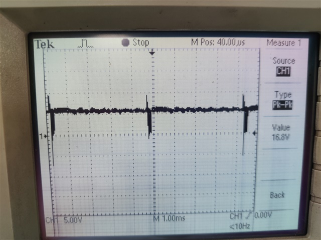

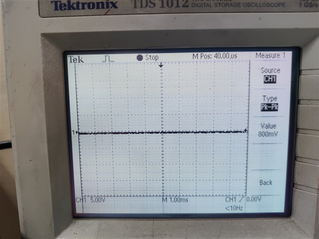

    VSW:
    VBOOST:    VBOOST
    VIN:        VIN
    VOUT:       VOUT
    请查找所附的这些 测量值

    您是否尝试过使用原始二极管进行重新测试?
    反馈电阻器是否正确连接在电路板上?
    Ridge
    您好、
    感谢您的回答。 我已经尝试使用原始二极管、也更换了电阻器、但结果是相同的。 我还移除了所有负载。 但我的 Vout 仍然卡住了。 您能否详细介绍一下预期的 VSW 和 Vboost? 如果我发布布局、会有什么帮助吗?

    此器件在脉冲跳跃模式下运行、如果在空载条件下采用该模式、则这是正常情况。 这些 SW 节点波形是在空载条件下获取的吗?
    您是否尝试过更换主板上的设备? 这将有助于确认 IC 本身是否问题、因为您已尝试使用原始二极管并更换了 FB 电阻器。

    SW 波形是在空载条件下获取的。
    我实际上也尝试了替换 IC。 几个月前、我从 TI 获得了 IC 样片。 我认为所有 IC 都不会有问题、但我已经订购了另一组 IC 以防万一。
    对于两个组装的样片 PCB、输出相同。
    我的这个设计可以使用之前版本的该板。
    我不得不进行此修订、因为二极管封装在之前的设计中不正确。 除了容纳二极管之外、电路板没有任何变化、因为我回滚到之前使用的电感器和二极管模型。
    请发送布局以供审核。
    Ridge
    感谢您的回答。 问题已解决。 问题与 D13 二极管丝印上的器件标识有关。 其极性不正确。
