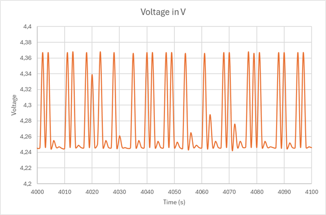

使用 BQ25120A 时、当电流达到终止电流时、我会出现问题(在我的示例中为 5mA)。
电荷达到 5mA、然后停止... 但在 5mA 重新启动... 然后停止...然后重新启动 您可以在下图中看到充电电流。
你有一个解释和解决方案来避免它吗?

    您能否分享您的测试设置? 此外、您能否提供振荡期间的 VBAT 波形?
    器件终止后、充电不应再次启动、除非它复位(例如通过切换 REG03 中的/CE 位)或电池电压降至充电阈值以下(通常比 VBREG 低 120mV)。 我想通过查看 VBAT 波形确认电池电压没有降至低于该阈值。 由于 BQ25120A 与实际电池/电池仿真器之间存在 IR 下降、最好使用 EVM 测试点在引脚附近捕获波形。
    Juan Ospina.

    您指出了右侧、当充电停止时、电池电压会降至 VBREG 减 120mV 以下。
    然后、该问题与我的电池化学成分有关。
    感谢您的详细信息。

    这似乎是原因。 此行为的一些可能原因包括:
    -电池电池化学
    -电池保护 IC
    -使 VBAT 引脚电压与电池电压发生变化的迹线电阻压降((IR 压降)。
    我建议将这些领域作为潜在原因进行检查。
