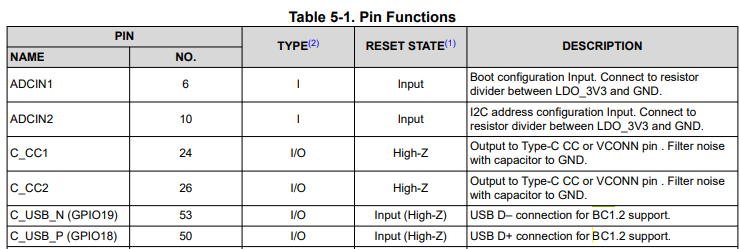

在 EVM 原理图中、我们注意到 USB D+/D−线路连接到 PD 控制器。 请您帮助确认以下内容:
  1. 此 D+/D−连接是否用于 BC1.2 充电检测/广播?
  2. 出于通信测试目的、是否可以移除 EVM 上的 R135/R136 并将 D+/D−直接连接到外部设备(打印机)?
  3. 在这种情况下、是否应在应用程序自定义工具中应用任何建议的设置(例如,禁用 BC1.2 检测/广播或禁用告示板)以确保正确操作?
    是的、连接用于 BC1.2。 D+/D-连接到 GPIO18 和 GPIO 19、请参阅下表。 但是、TPS65987DDKEVM 不再支持此应用程序。
    PD 控制器负责电源角色和有关 PD 控制器的数据。  通信数据不能由 PD 控制器管理。 我将研究将 D+/D-连接到外部器件时的行为。

    但是、根据 TI 文档(TPS65987DDK / TPS65987-90 EVM 用户指南和 TPS65987 数据表)以及 USB PD 规范:
    • USB 电力输送协商(包括 PR_Swap/DR_Swap)始终使用 USB PD 协议通过 CC 线路执行。
    • D+/D−引脚仅用于 USB2.0 数据传输和可选的 BC1.2 检测/广播。
    实际上、我们的客户已经成功验证了 TPS65987 评估板上的预期运行情况:
    • 平板电脑通过 USB PD 充电(通过 CC 协商电源合约)。
    • 同时、平板电脑通过 USB2.0(D+/D−)发送打印数据、打印机成功执行打印作业。
    该实际结果与记录中的架构((CC 上的 PD、D+/D−上的数据)相匹配、但无法解释假设 PD 协商是否通过 D+/D−发生。

    抱歉、我是说 D+/D-可用于 BC1.2。  不通过 DP/DM 进行 PD 协商、仅限 BC1.2(如果启用了 PD 设置且 D+/D-路由到<xmt-block2> PD</xmt-block> GPIO4/5)</s> PD
    您是正确的。CC 线路用于发送 PR_Swap 和 DR_Swap 等 PD 消息。 Type C 端口的 D+/D-用于 USB2(仅数据)、可选择性地用于 BC1.2。  重申 我先前的观点、通信数据不能由 PD 控制器管理。 话虽如此、如果要断开 D+/D-与 PD 控制器的连接、您就可以使用这些线路与打印机进行通信。 请记住、PD 控制器无法帮助管理该数据传输。
