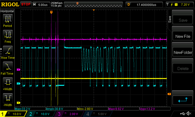

    我尝试将 FB 短接至 FBG、但这让魔法在几秒钟后从芯片中冒出来。  尽管故障似乎没有发生。  状态 1 短暂闪烁、而状态 2 关闭、表示在停止之前尝试充电。
    我在第一块电路板上观察了电池分流器的电压、23V-35V 电压范围内、具有大约 12V  的峰峰值高频噪声、集中在大约 28V 的电压。
    我观察了 ICHG 上的电压、发现了一个有噪声的锯齿、峰值约为 1.5V、下冲振铃低至–1V。
    我的电路似乎有很多噪声。  我注意到演示板有很多额外的帽。  这可能是问题吗?
    除了 VAC 输入端的 1uF 外、该演示板还具有 100nF。  我还注意到 2.2uF 滤波器? 在 VAC 上、演示中有一个 10 欧姆的串联电阻、但我的电阻为 2 欧姆。  我不确定这个滤波器的用途是什么?  2 欧姆会有问题吗?
    我们非常感谢任何其他建议或尝试的东西。
    您好、Phil、
    [引用 userid=“641565" url="“ url="~“~/support/power-management-group/power-management/f/power-management-forum/1529376/bq25750-regn-stuck-at-less-than-1-volt/5923451 ]我尝试将 FB 短接至 FBG、但这让魔法在几秒钟后从芯片中冒烟
    我不建议这样做。 这将指示 IC 输出尽可能高的电压、以尝试提高 FB 引脚的电压。
    我在第一块电路板上确定了电池分流器的电压范围、它在  23V-35V 电压下具有大约 12V 的峰峰值高频噪声、集中在大约 28V[/报价]
    这不好。 您能否发送电路板的布局布线/图片、以便我们了解电池电流检测电阻所安排的电容器布局? 测量电池分流器处的电压时、是在 SRN / SRP 处测量还是在电池分流器本身测量。
    Ethan Galloway
    您好、Phil、
    我还注意到了 2.2uF 过滤器? 在 VAC 上、演示中有一个 10 欧姆的串联电阻、但我的电阻为 2 欧姆。  我不确定这个滤波器的用途是什么?  2 欧姆是否会有问题?
    该 RC 滤波器有助于防止热插拔。 它可能不会对您的电路产生太大影响。
    [引用 userid=“641565" url="“ url="~“~/support/power-management-group/power-management/f/power-management-forum/1529376/bq25750-regn-stuck-at-less-than-1-volt/5925371 ]我测量了 ICHG 上的电压、并看到了一个噪声锯齿、峰值约为 1.5V、下冲振铃低至–1V。
    我认为这可能是由于低电容或布局问题造成的。 您能给我们发送您的布局以便我们查看吗?
    Ethan Galloway
    谢谢 Ethan、
    以下是我们设计的正面和背面铜层相关部分的屏幕截图。
    请告诉我您是否更喜欢层的 PDF 或其他格式。
    Phil
    在此期间、您能否建议我应该尝试添加哪些上限、看看他们是否有所帮助?
    您好、Phil、
    您能给我发送布局的 PDF 吗? 这将帮助我更好地看到电路。
    由于电池分流器上的电压纹波太大、我怀疑电流检测电阻器上有问题。 但我在您的原理图上找不到它们。 是否对电流检测电阻使用了开尔文检测点?

    您还能给我发送您看到的波形吗?

    以下是 电池分流器处电压的示波器屏幕截图

    我尝试在 VBATT 处添加一个与 1uF C74 并联的额外 10nF 和 100nF 电容器、但我没有看到任何改善。
    在分流器的另一侧添加 4.7 μ F、10 μ F、10nF 和 100nF 与 1uF C73 并联、结果也没有改善
    请告诉我、您是否认为我应该增加更多大写字母、或者是否有不同的值会有所帮助。
    Phil
