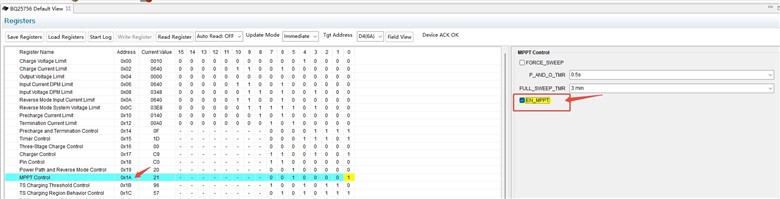

1、启用 MPPT 功能(寄存器 0x1A、EN_MPPT=1);当输出未连接到电池时、它不能由 CC 加载(电子负载)、但可以由 CV 加载。 请问原因是甚么? 是否有办法携带它而无需电池?
2.预充电和涓流充电功能关闭(寄存器 0x14、EN_PRECHG=0;寄存器 0x1A、EN_MPPT=1)。 可以承载 CC 负载、但当电流小于 0.33A 时、输出电压会持续跳跃(电子负载,输出未连接到电池)。 这是什么原因? 是否有办法解决? (视频已连接)。

    启用 MPPT 功能(寄存器 0x1A、EN_MPPT=1);当输出未连接到电池时、它不能由 CC 加载(电子负载)、但可以由 CV 加载。 请问原因是甚么? 是否有方法携带它而无需电池?
    如果输出端具有足够大的电容器、CV 负载将充当电池。 遵循 EVM 用户指南中列出的测试设置。
    预充电和涓流充电功能关闭(寄存器 0x14、EN_PRECHG=0;寄存器 0x1A、EN_MPPT=1)。 可以承载 CC 负载、但当电流小于 0.33A 时、输出电压会持续跳跃(电子负载,输出未连接到电池)。 这是什么原因? 是否有办法解决? (视频已附加)。
    请勿在使用电池充电器时使用 CC 负载。 该器件大多数情况下都用作恒流源。 如果器件的电流与负载电流不匹配、则会出现问题。 使用具有大电容器的 CV 负载最好是模拟电池。
