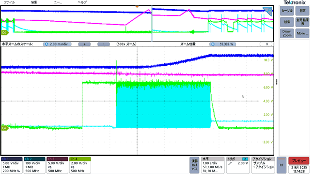

根据您的建议、我将 UCC256301 更改为 UCC256404、但输出电压上升到高于设定电压的问题未得到解决。
观察到相同的波形。
我应该查看哪些设置?
这是否也意味着控制器进入故障状态?

    我认为问题出在反馈环路调优上。 您也有 FB 引脚波形吗?
    感谢您的确认。
    请查看下图。
     CH1:输出电压
     CH2:FET 开关
     CH3:VCC
     CH4:FB
    您好、您能说明硬件中的详细问题吗?
    Sougata
    尊敬的 Sougata:
    这是问题所在。
    在轻负载条件下、关闭交流输入。
    VCC 电压下降后、在输出电压下降之前、应接通交流输入。
    遵循此程序将导致输出电压上升到高于设定电压。

    您好、理解您的观点。 您能否查看系统的 PM?
    我觉得问题出在调优 补偿器 电路上。
