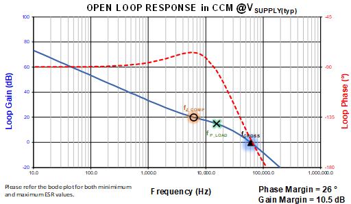

您能否查看输入电压范围为 18V 至 24V 的 16V、4A 输出的原理图?

    你好、Gaurav
    电流设计的相位裕度非常低。 应增大输出、使得获得的最小降额电容高于 15uF。
    “你听我说。
    更新了快速入门- /cfs-file/__key/communityserver-discussions-components-files/196/Copy-of-LM_2800_Q_2900_64480_5F00_A0_5F00_A2_5F00_Quickstart_5F00_Tool_5F00_REVA2.xlsm

    尊敬的 Onkar:
    感谢您的回答。
    我已将输出电容更新为 47uf、但 IC 仍未调节为 16V 输出? 多个元件。
