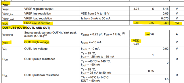

尊敬的团队:
我想确认 UCC27611 的输出电压幅度。
OUTH 的高电压由 VREF 产生、对吧?
不过、电气特性显示 VOH 为 VDD - 0.05V (min)“? 应该是“VREF - 0.05V (min)“、对吧?
VREF ISCC 为–75mA(典型值)。 但由于 VREF 去耦电容器、它可以提供 OUTH ISRC –4A 电流、对吗?
VREF 去耦电容器的最小电容是多少?
二宫幸史
    尊敬的 Ninomia-San:
    1.是的,它应该是 VREF,而不是 VDD。
    2. ISCC 和 Isrc/Isnk 是独立的参数。 ISCC 描述短路电流、而 Isrc(拉电流)和 Isnk(灌电流)是在输出信号的上升沿和下降沿期间从驱动器输送的峰值电流、用于导通和关断 FET。
    3.我们建议至少将 1uF 旁路电容器与第二个并联的 0.1uF 旁路电容器用于 VREF(靠近驱动器的 0.1uF)。
