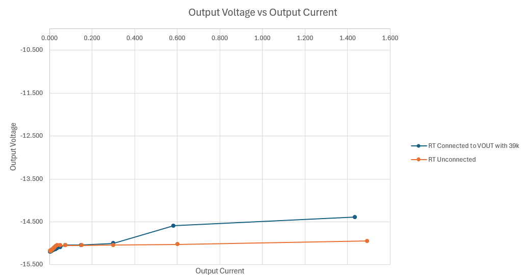

2.输出电压“下降“(因为它是负的它实际上增加,但你得到点)增加负载。
输出电压与输出电流间的关系
第一个验证步骤是简单地为不同负载场景绘制输出电压。 我将使用可编程负载加载电路 恒定的电阻  消耗量。
在实验中、尝试弄清楚我注意到的开关频率情况、如果 RT 保持未连接状态、则器件运行得更好、但是在 SW 节点上观察到的实际开关频率似乎没有任何显著变化。

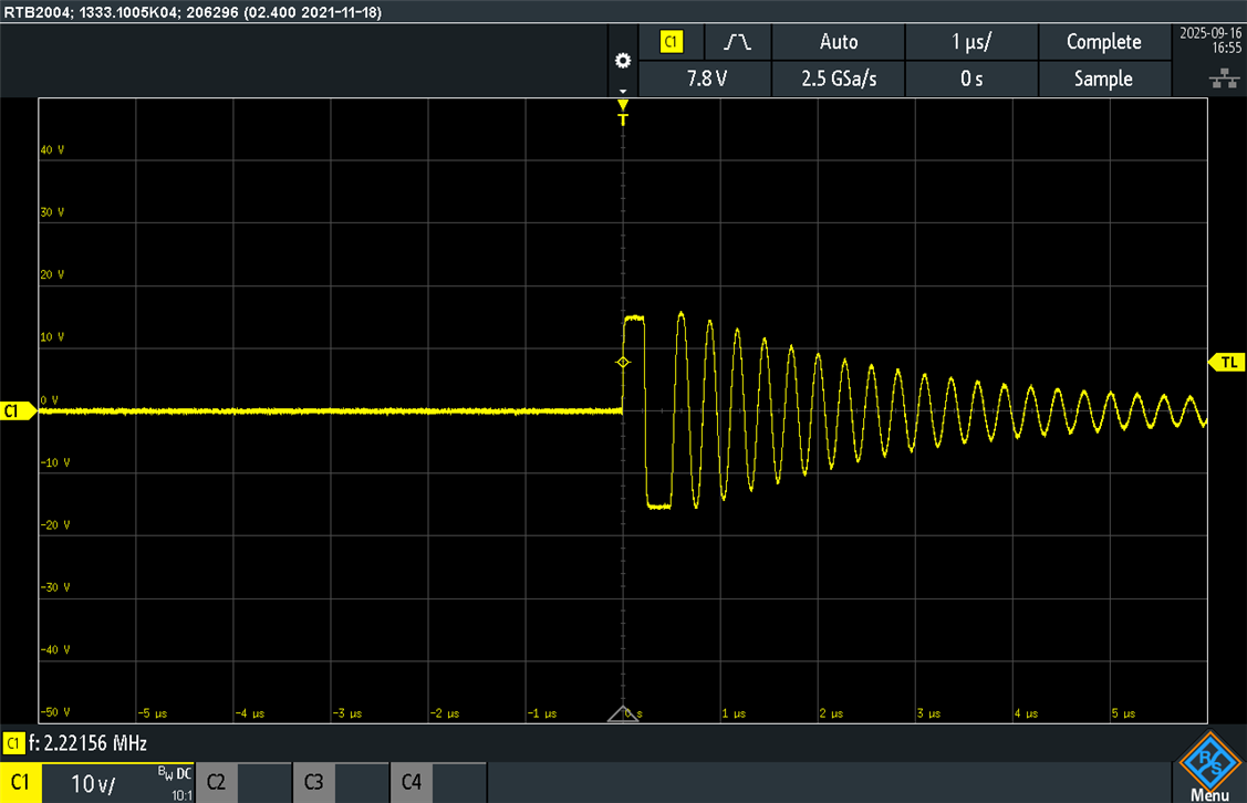

开关节点测量
为了评估问题、我对开关节点 SW (L1 的引脚 1) 进行了测量。 需要注意的是、对于这些测量、输出电压本身实际上非常稳定(最后一个测量值除外)。 不是很值 我查看了应用手册中的 12V/–12V 设计图、此 IBB 设计的行为似乎不同。 事实证明、调试很困难、因为常规数据表中的许多语句似乎对此 IBB 配置无效。
无负载 — 输出= 15.2V
请参阅下面在相同空载条件下的两个测量值。 脉冲之间的时序似乎波动。 我认为这是合理的、因为该器件 在自动模式下运行、仅在需要时进行开关。 请注意、纯粹从开关的方波部分来看、这里的“Switching Frequency“似乎为~ 2MHz、而根据 RT 设置 (39k)、该值应该为 1MHz。
1K 负载 — 输出= 15.17V
我以这作为基准、这是一个“轻负载“、行为似乎符合我对 自动 模式的期望。
50R 负载 — 输出= 15.01V
在 50R 负载下、输出电压已降至 15.01V。此处的电流为~μ A 300mA。 查看 I 下面的开关节点会发现、尽管输出电压已经下降 200mV、但器件在大约 50%的时间内仍然处于空闲状态。 (我的假设是,当这些正弦振荡出现时会发生这种情况,也许它们的存在是我的整个问题,但我无法找出它们存在的原因)此外、这里的开关频率(纯粹从方波看)看起来~ 1MHz。
10R 负载 — 输出= 14.4V
此处的电流为~ 1.4A。 这里下降了大约 600mV、开关频率看起来为 500kHz、仍然存在一些“关断时间“。 观察到的另一种效应是、当节点位于其最低点时、SW 节点中出现短峰值。 最后、即使无法达到输出电压、仍然似乎仍有一些“非开关“时间。
5R 负载 — 输出= 9.22V
这是器件似乎完全丢失的地方。 此输出电压不再稳定、SW 节点似乎到处都是。 我仍然被我之前提到的那些“峰值“迷住了、我首先想到的是可能会有一些内部过流保护功能启动、但其迟滞在 46ms 左右、时间太长了。

    您好、 Rogier、
    我相信你看到的是相当严重的不稳定。 当~电流上升到足以使器件退出 PFM 模式后、虽然开关频率看起来似乎随负载变化、但实际上一直是 Δ V 1MHz。
    如上图所示、每个红色箭头都指向一个新的开关周期。 SW 节点在几乎两个完整的周期内变为高电平、然后在最短导通时间(为此目的占空比为 0%)使用接下来的三个周期、可以看出在开关处于高电平之前电感器电流一直变为零、且持续时间超过最短导通时间。
    电感器电流达到零是这些“正弦振荡“出现在许多示波器屏幕截图中的内容。 当电感器电流变得足够低以至于无法再产生幅度大于 VOUT 的电压时、它无法再为输出提供能量、因此开始在由电感器和 COUT 形成的 LC 处振荡。 在 FPWM 模式下不会发生这种情况、因为该器件只需保持低侧开关闭合状态、并允许负电流流过电感器、而不是让其稳定在零。
