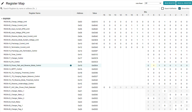

    尊敬的 Christian Moyer:
    感谢您的答复。  我尝试更改了 REG 0x19[6]= 1、但问题仍然存在。 下面是寄存器映射。 让我知道还有什么要尝试的。

    尊敬的董先生:
    [引述 userid=“662421" url="“ url="~“~/support/power-management-group/power-management/f/power-management-forum/1564622/bq25820-input-voltage-is-getting-stuck-when-ac-is-removed/6046445 其他意见 :当使用电量低的电池运行时、问题似乎有所改善。 我注意到 ACDC_IN 线路会卡在 30.7V 左右、并缓慢下降(由于 LED)、直到降至 30.5V 以下并关闭、这与 UVLO 限制相匹配。 最初、增加 UVLO 限值似乎有前景、但它也会影响线路卡滞的电压。 您是否了解其为何如此行为?
    是的、适配器 应该为 36V、但过载、适配器电压下降 并进入输入电压调节状态。 该输入电压调节基于引脚编程值或寄存器设置(以较高者为准)。 这就是您看到适配器电压遵循 ACUV 设置的原因。
    移除适配器后、您看到适配器侧电压的原因是电池电压几乎与适配器电压 VBAT=~29V 和 VIN=~30V 相同、因此如果停用 ACUV 阈值、您应该能够解决此问题。
    基督教。
