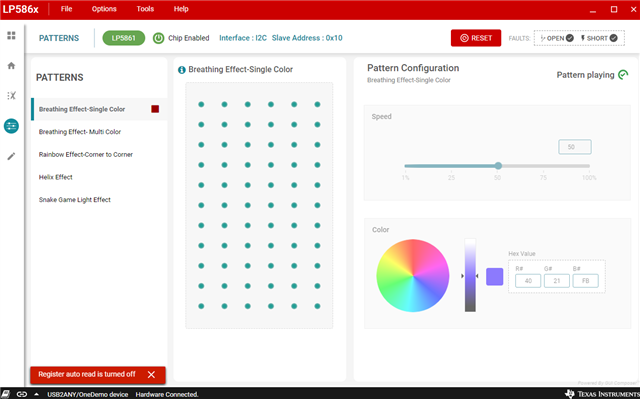

    您是否可以在播放如下所示的图形的同时发送 GUI 设置的捕捉图像? 我可以在自己这边成功地选择颜色来播放模式。
    Felix
    您好 Felix:
    我附加了 GUI 的屏幕截图。
    颜色仍然不变。
    Ryu。
    您好、Ryu、
    您是否尝试过其他模式?
    GUI 和 EVM 板之间的通信中应该会出现一些问题。 我想您可以使用单独的 LED 控制方法来进行评估。
