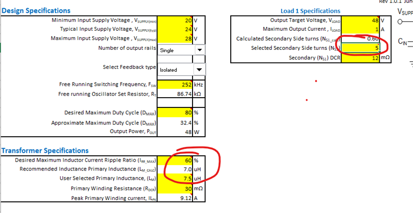

有一个基于 LM5155 的 POE 电路。
  • 输入电压范围:14-32V
  • 输出电压:48V
  • 输出电流:1A
下面是在 WebBench 中设计的电路。
探头连接 到 T1 变压器的引脚 4 和引脚 7。
未添加负载时、工作正常。
但一旦增加负载、48V 电压就会下降。
在这种情况下、您有任何建议吗?
谢谢。

    您好、Mounika、
    感谢您的信息。
    LP = 7.502uH 似乎远离 64.7uH、如 Excel 文件中所示。
     LP = 7.502uH 值来自 WebBench 设计器、这很奇怪。
    您可以检查以下信息。
    感谢你的帮助。
    WebBench 设计器的计算结果:
    从 Excel 文件进行计算:

    您好、Mounika、
    很抱歉、 客户端的调试等待了几个月、 在最新一篇文章中、您要求提供 QS 计算器、我不知道这是什么、您能帮助我了解这方面的一些线索吗?
    Leon
    尊敬的 Leon:
    QS(快速入门)计算器是您提到的 Excel 文件。 请完整填写原理图中使用的元件、并将其连接到此螺纹。 另请附上所用变压器的数据表。
    要了解正在发生的事情、我们还必须看到一些作用域截图。 就像 Mounika 提到的、开关节点波形以及 Vin、Vout 和 CS 信号会很有帮助。
    Moritz
    您好 Moritz、
    我已经在之前的电子邮件中附加了 QS 配置屏幕截图。
    我在这里附上了 QS Excel 文件、请帮助进行检查。
    QS 和 WebBench 设计器的结果非常不同。
    谢谢。
    e2e.ti.com/.../0640.LM5155_5F00_56_5F00_Excel_5F00_Quickstart_5F00_Calculator_5F00_for_5F00_Flyback_5F00_Regulator_5F00_Design.xlsx
    尊敬的 Leon:
    QS 和 WebBench 设计器的结果非常不同。[/报价]
    匹配 webench 和 QS 之间的匝数比、然后电感也将匹配。
    webench 中的比率为 5.22、Excel 中的比率为 0.5。
    在 QS 中、我注意到 CS 电阻器为 20mOhm。 这个值太高了。 这可能会导致该问题。
    Moritz
    您好 Moritz、
    感谢您的答复。
    在您看来、这两种工具之间的正确解决方案是什么、以及您提到的 CS 电阻器的正确值是什么。
    谢谢你。
    Leon
    您好 Leon、
    我建议使用 QS 计算器工具。
    QS 工具还会为 RC 推荐一个值。 在本例中、它为 8m Ω。
    Moritz
