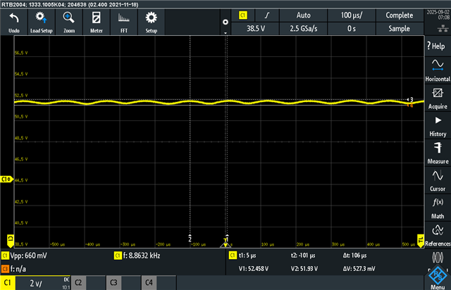

您能帮我检查一下这个设计吗? 我们现在正在测试的单位,发现有显著的纹波在输出和来自变压器的反馈.
 在此测试期间、12V 输出连接到 BQ25792、并为 3S Lipo 充电。 充电器的电流限制设置为 1.1A
POE 网络交换机显示输出功率为 7.7W
下面是电路不同部分的示波器截图。
VCC - PGND
+12V /1A - GND
VPD 交流耦合
VPD 直流耦合
VPD_COIL 交流耦合
VPD_COIL 直流耦合
当从台式电源向 EXT_BATT_IN 提供 12V 至 30V 电压时、也会出现纹波。
从示波器捕获可以看出、12V 输出端存在~1.5V 纹波、频率约为 8kHz。 纹波也会出现在输入轨 (VPD) 和反馈 VCC 上。 变压器可提供 8kHz 的频率。
希望有人能帮助我了解在这里发生了什么以及是否有解决问题

    尊敬的 Austen:
    感谢您的联系。
    纹波频率接近 抖动频率。 您是否可以尝试通过将 DTHR 短接至 VB 来禁用频率抖动?
    如果此纹波仍然存在、请告诉我。
    Zhining
    你好、 Zhining
    通过在 12V 输出端添加一个大型电解电容器或钽电容器、我能够解决这个问题。 陶瓷电容器的低 ESR 一定会使系统不稳定。
    我还有一个问题要问你。 我使用了选项 2 Oring 来允许使用 POE 具有优先级的外部直流电源。 如果我从台式电源连接 30V 输入、则到电池的充电电流仅为 0.5A、而使用 POE 时为 1A。 您知道为什么使用较低的直流电压输入时无法从 POE 控制器获得更大的功率吗?
    Austen
    尊敬的 Austen:
    对于钳位在 0.5A 的输出电流、这是由于 CS 引脚的占空比钳位达到最大电压。 我建议减小 R9 和 R11 的电阻。 它们的值应小于 0.4 欧姆、以确保当充电器达到最大电流时、VCS 不会钳位。
    另外、我建议您更改反激式变压器。 电流互感器的饱和电流为 1.3A、符合数据表要求。 在 30V 的电流设计中、变压器初级侧峰值电流可以达到~1.23A、非常接近饱和电流。

    尊敬的 Austen:
    电流限制问题、
    1.您能尝试增加 12V 端口的输出电容吗? 或添加 25V/25V 100 µF 电解电容器、查看问题是否仍然存在。
    2.还可以测量 Vcc 的波形吗?
    如果这两种方法有所帮助、请告诉我。
    在本周、我将再次联系您、了解有关方案 2 Oring 设计的更多信息。
    Zhining
    尊敬的 Austen:
    对于选项 2 ORing、我建议使用 TPS23753A 或 TPS23758。 因为 TPS23755 没有 APD 引脚。 一旦 VDD 低于 UVLO 电压(通常为 37V)、PD 芯片将关闭。
    TPS23753A 或 TPS23758 具有一个 APD 引脚、可在 VDD 低于 37V 时调节 UVLO。 您可以查看参考设计 PMP20531 参考设计| 德州仪器 TI.com。 有关方案 2 ORing、还可参考以下应用手册: 采用 TPS23753 的高级适配器 ORing 解决方案(修订版 A
    此外、我想在这里注意、 对于 13V 至 32V、  因为您遵循上述 APD 功能的参考资料、所以不用担心。 但对于 12V 至 13V 适配器电压、根据下表、为数据表:
    PD 分级可能无法正常工作。 如果 Vcc 电压高于 UVLO、则 PWM 控制器仍应工作。 这些是此处的潜在问题、我们建议将适配器电压保持在 13V 至 32V 范围内。
    谢谢。
