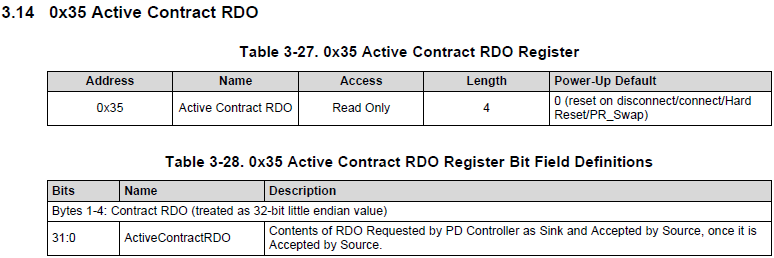

尊敬的 AE:
    我有以下几个问题:
   1. PDO 和 RDO 是否表示最大电流或工作电流?
   2. 由于 0x34 和 0x35 寄存器没有区分电压和电流,我应该如何读取它们?
    您好 Bruce、
    感谢您联系我们!
    活动 PDO 寄存器 0x34 将报告从供电方请求的 PDO(例如:5V/3A)
    活动 RDO 寄存器 0x35 将报告请求消息详细信息、包括受电方请求的工作电流
    PD 规范中定义了 PDO/RDO 结构。

    尊敬的 AE:
         如何读取最大电流?
         PD 规格没有明确定义电压和电流、您能提供这些信息吗?
    您好 Bruce、
    活动 PDO 寄存器 0x34 将报告受电方从供电方请求的电压和电流。
    活动 RDO 寄存器 0x35 将报告请求消息、包括受电方请求的特定工作电流和最大电流。
