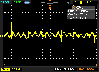

大家好:
我使用了一个 LM5148。
我使用了 Excel 工作表来确定元件值。
当我测量输出 (5V) 时、电压正常、但我认为纹波电压高于预期(通过 Excel 表计算 8mV)、通过测量得到 200mV 峰间电压。
纹波频率约为 320kHz。
对于输出、我没有添加 100µf μ F、而是添加 2 x 47µf μ F(陶瓷)。
还有一些尖峰:
我有什么问题吗?
    您好:
    发送 quickstart 文件。 请注意、陶瓷 Cout 应因电压而降额。
    如果纹波电压将达到 200mV、则可能会出现稳定性问题(Cout 值还会影响补偿值的计算)。
    在噪声方面、主要归结为布局。 此外、使用低噪声探测技术探测输出电容器。
    Tim

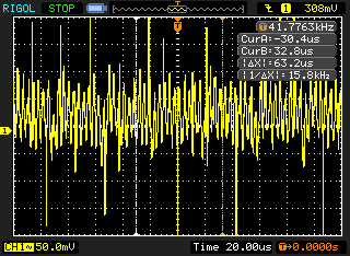

    我还尝试了更好的探头技术(通过遵循本文档: www.ti.com/.../SSZTB25 )
    现在、我只测量 40mVpk-pk 的纹波(具有相同的电容值)。
