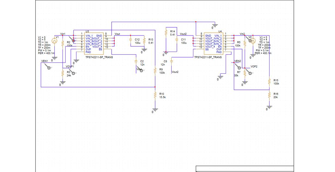

    尊敬的 Mohamed:
    下面是 sch 的屏幕截图:
    伊丽莎白
    尊敬的 Elizabeth:
    由于 Sch、我看到左侧和右侧的值不同、它们计划为完全相同的导通电压–6、5V。 关断电压–7、82。
    您指的是哪一侧?
    根据我的计算、启用的 Rbot 应在 12、41k 和 13、92k 之间。 20k 和 155k 是如何产生的?
    我使用了这个方程
    使用接通电压 5、5V(–6、5+12)、Rtopen 100k、VIHEN 0、63V
    BR、
    Mohamed
    尊敬的 Mohamed:
    感谢对原理图参数的阐释。 我已相应地编辑了计算表。
    在计算中使用负电压时、将使用 VIN 和 GND 之间的差值。 为此、我假设启用为–6V。
    适用于:
    GND =–12
    VIN =–6.5
    “OVP"=“=–7.82
    “EN"=-6“-6</s>–6
    您将用于零件和仿真计算的值如下所示:
    GND = 0
    VIN =–6.5 -(–12)= 5.5
    EN(“OVP"和“和 EN)=–7.82 -(–12)= 4.18
    OVP(“UVLO")“)=–6 -(–12)= 6
    因此、计算的部分可以如下所示:
    Rbot_EN = 17.5k、将用作您的 OVP
    Rbot_OVP = 23k、将用作 UVLO
